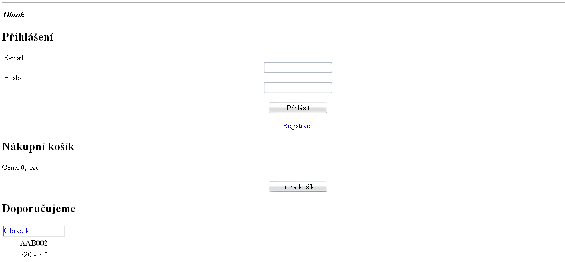

Ahoj, mám .htaccess a v něm tohle:
RewriteBase /
RewriteEngine On
RewriteRule    ^zbozi-(.*)-(.*).html      index.php?mod=detail&id=$1
To je ještě v pořádku, jenže já bych chtěl tu URL v takovémto tvaru:
mojedomena.cz/zbozi/xx-yyyyyy.html, ale když tam přidám ty lomítka:
zbozi/(.*)-(.*).html
tak jakoby "zmizí" styly, veškerý design zmizí a je tam jenom pouhý text viz obrázek v příloze. Nevíte, co tam dopsat, aby to fungovalo? Díky za odpověď.

Tak pro obrázky a styly udělej výjimku, aby se jejich adresy nepřepisovaly... Např. nějak takto: R…

Tak jsem se připojil na FTP, dal tam to, cos napsal a pořád je ta adresa stejná..

No ono taky záleží, co a kam jsi dal...
host 17.02.2009 13:26
RewriteEngine On RewriteBase / RewriteRule ^images/.*$ - [PT] RewriteRule ^zbozi/(.*)-(.*).html inde…

Proč tam máš dvakrát "(.*)-(.*)" ^zbozi/(.*)-(.*).html, když podstrkáváš jen jednu hodnotu proměnné…
navay 21.02.2009 16:52
navay
Omlouvám se, ale jsem opravdu idi*ot na ntou. Zapomněl jsem u hlavního stylesheetu upravit to z toho… poslední
