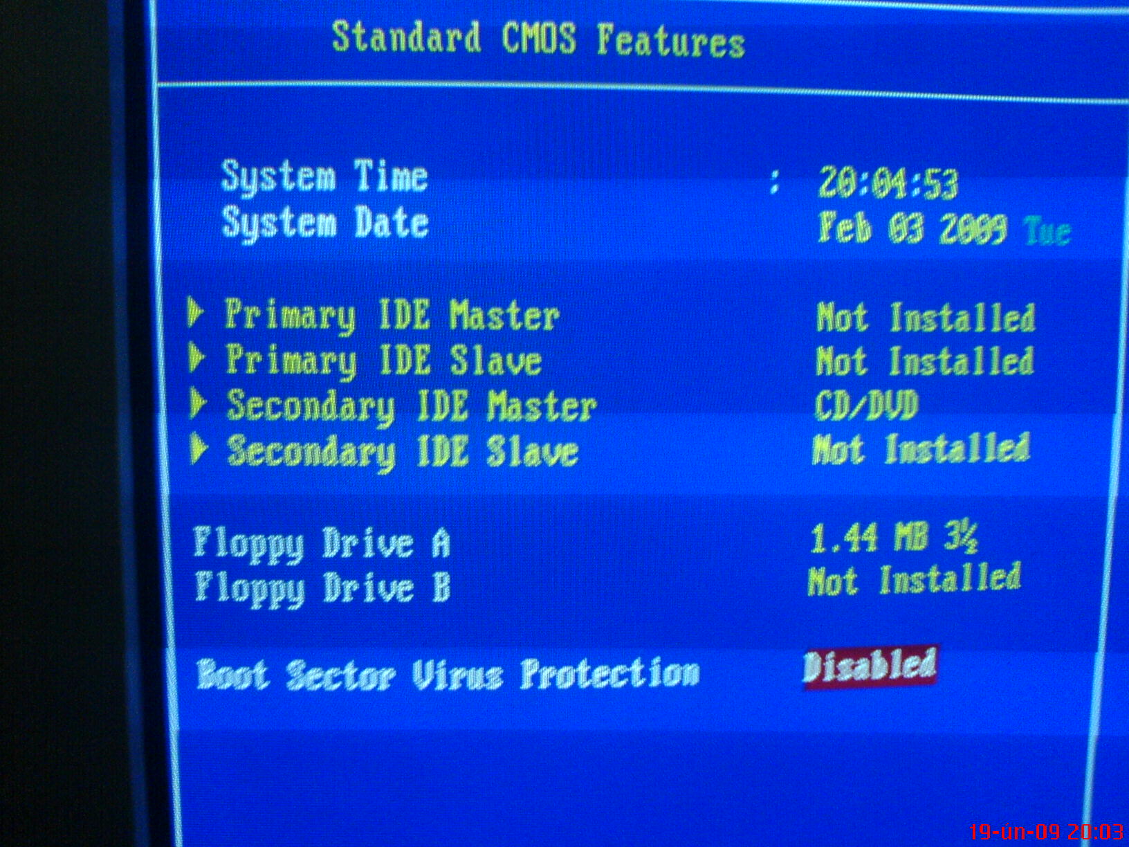

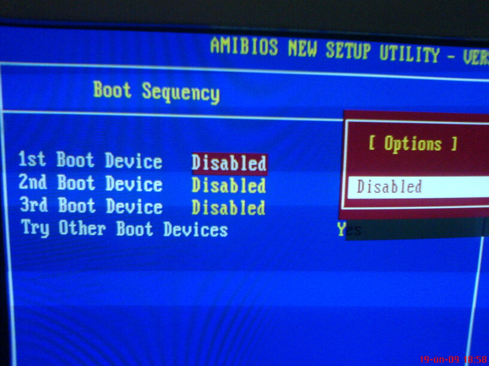

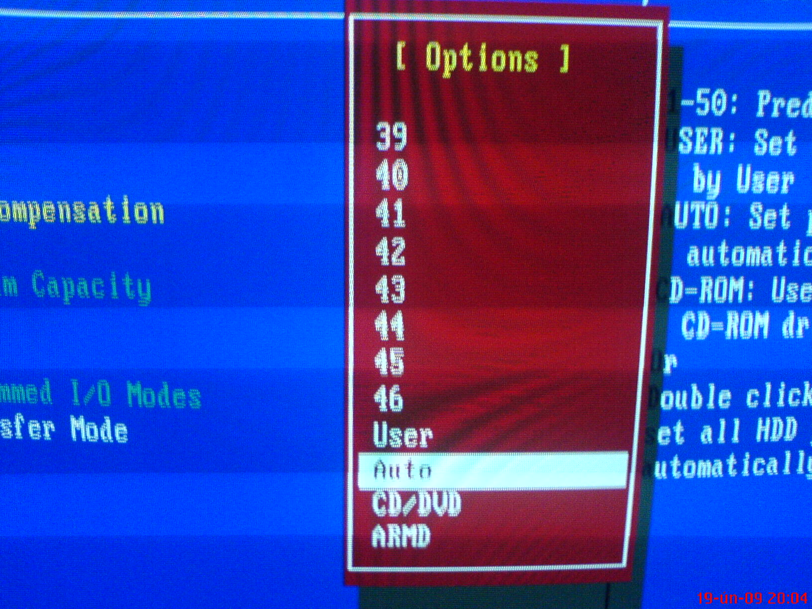

Je mi jasny ze se tim nechces zabivat!Tak pro ostatni co se mnou budou mit nervy tady dve fota kde j…

Tak na chvíli vytáhni ten hdd z počítače, na samolepce tam bývá rozepsané nastavení disku, tak si ho…

V "Standard CMOS Features " sa nastav do riadku Primary IDE MASTER a nastav tam AUTO ak ti disk nesp…

V biose (AMI BIOS) je poradi botovani ale neni tam moznost na neco to prepnout.U vsech je napsano disabled a neni tam moznost zmeny!A ani nedetekuje HD pri zapojeni CD po odpojeni ho normalne detekuje.Tak nevim?!

V "Standard CMOS Features " sa nastav do riadku Primary IDE MASTER a nastav tam AUTO ak ti disk nespozná nastav na "user a napíš priamo hodnoty "head, cyl, sec," Poznámka : u niektorých verzii AMI sa to nedá, tam bola voľba niekde v hlavnom menu "detect ide devices" Ulož nastavenie /F10 a chod nastaviť poradie bootovania aj to ulož /F10
