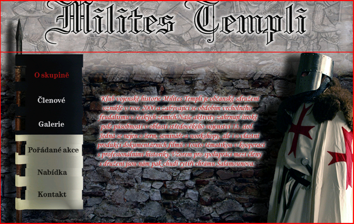

Naposledy si vykrojite jednotlive body menu s minimalnymi okrajmi, ako je to na prilozenom obrazku:
[http://pc.poradna.net/file/view/482-untitled-1-png ]
Obrazky pozicujete v ramci elementu
<div id="left">
pomocou padding a margin. S tymto je potrebne sa trochu hrat, mierne inak sa zobrazuje vysledok v IE6 a v ostatnych prehliadacoch (FF, IE7, Opera, ...)
Tak tolko moj navod, snad pomoze. Vela zdaru.

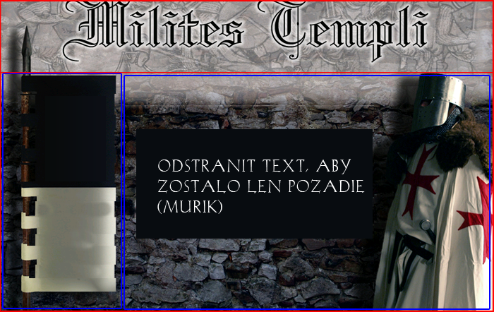

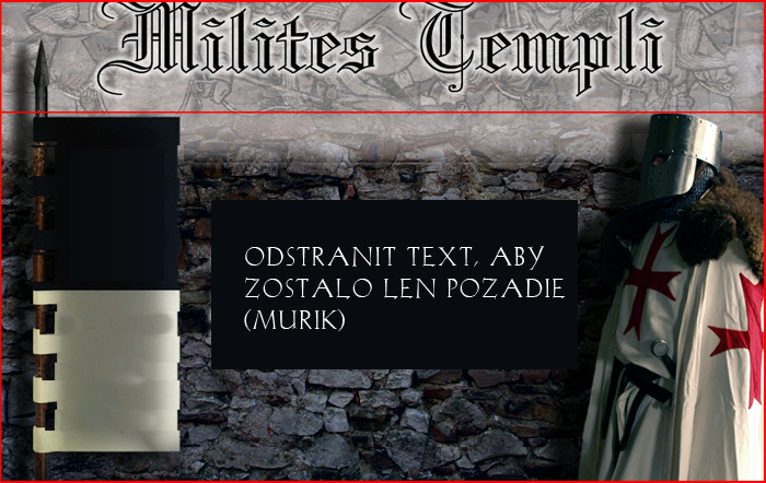

Druhy krok je pripravit spodne pozadie tak, aby bolo bez textu obr.2
[http://pc.poradna.net/file/view/480-elete-png]
obr. 2
Nasledne tieto dva obrazky (horny a dolny) pouzit ako pozadie pre elementy DIV, z ktorych bude stranka zlozena.
V tejto chvili by sme mali mat nejaky podobny kod:
<body>
 <div id="titulek" style="horne_pozadie"></div>
 <div id="telo" style="dolne_pozadie_bez_textu"></div>
</body>

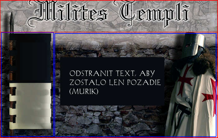

Dalsim krokom je rozdelit hlavnu stranku na pravu a lavu cast. V lavej bude menu a v pravej text.
Teda do tagu
<div id="hlavna"></div>
uzavrieme dalsie dve div-ka
<div id="left"></div>
a
<div id="right"></div>
. Spravne urcime ich velkost, na lave nastavime
float: left;
a na prave opacne,
float: right;
Dostaneme daco taketo (left a right oznaceny modrou farbou):
[http://pc.poradna.net/file/view/481-elete-png]
