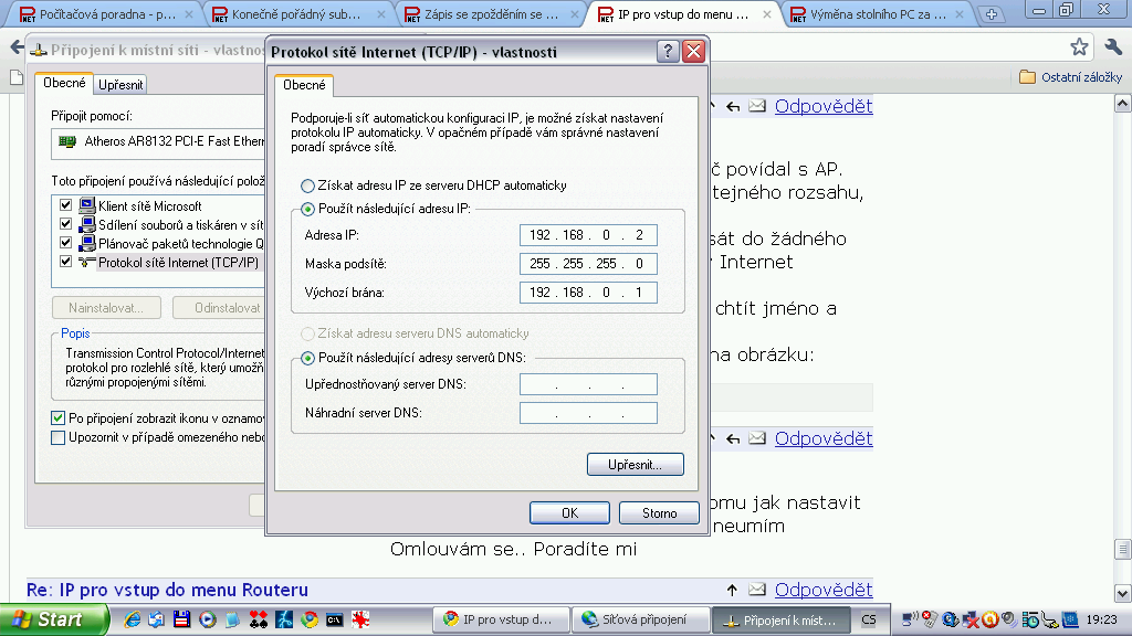

asi všechno. Potřebuješ, aby si počítač povídal s AP. Takže počítač musí mít IP adresu ze stejného r…
jirka44 28.12.2010 00:46
jirka44
Ano já vás chápu, ale nerozumím tomu jak nastavit tu Ip 192.168.0.2 v počítači.. Já to neumím Omlouv…
Fokker 29.12.2010 19:10
Fokker
takhle [http://pc.poradna.net/file/view/4780-schranka01-pn g]

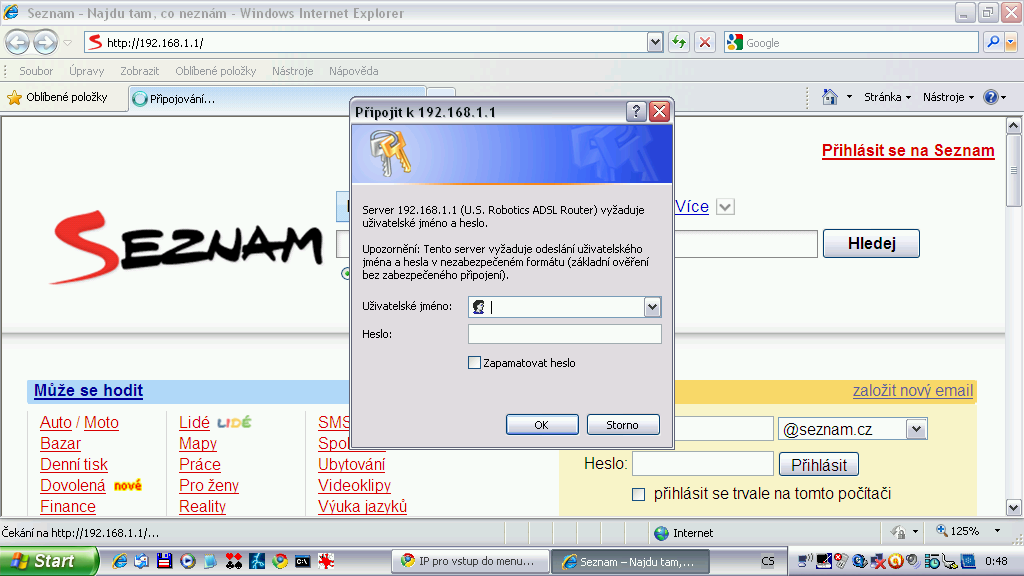

asi všechno. Potřebuješ, aby si počítač povídal s AP. Takže počítač musí mít IP adresu ze stejného rozsahu, jako AP, takže třeba 192.168.0.2
Tu adresu AP, 192.168.0.1 nebudeš psát do žádného vyhledávače, ale do adresního řádku v Internet Exploreru.
Pak ti musí naskočit okno, které bude chtít jméno a heslo.
Takže to bude vypadat podobně jako na obrázku:
