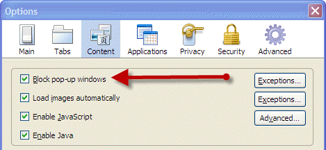

Můžeš mi prosím Tě poradit, jak zablokovat ty pop-up okna?

To je standardní volba v nastavení programu, spyware tím neodstraníš. Tools/Options/Content: Block p…
karel 02.03.2009 15:24
Nemůžu to tam zaboha najít.
Leamington 02.03.2009 15:31
Leamington
Zaboha to tam vždycky bylo: [size.jpg]
kmochna 02.03.2009 15:35
kmochna
Ale tím se opravdu tyhle věci neodstraňují. [http://pc.poradna.net/file/view/510-popup-png]
karel 02.03.2009 15:36
Ta je hezká. Číms jí dělal?
