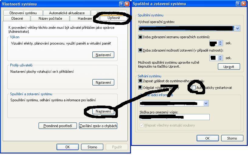

Jenom doplnim (kdyby tazatel nevěděl) - Start - OVládací panely - Systém - Upřesnit - V "podsložce" - Spuštení a zotavení systému - Nastavení a odškrtnout automaticky restartovat (když selže systém)
zkusim sem to mel zatrhle jak nejvetsi retard :D:D a dik za cestu :D:D
nic mi to nehlasi - pocitac se bud sekne a nejde hybat s nicim a uz sem cekal i pres pet hodin ale on se nenahodil zpatky, nic nevypise a nebo ztmavne obrazovka a dela ze je vypla, zapnu ji a zase je obraz zaseknuty a nejde pritom slyset zadny zvuk. Nekdy po rucnim restartovani se mi napise chyba ve windows a odeslat nebo odlozit jak to byva s chybami ....

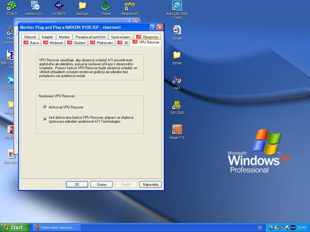

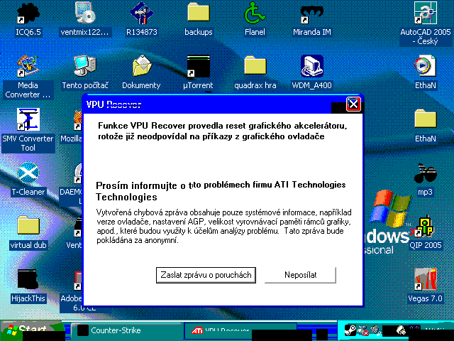

mam novinku - uz se mi pri hrani nerestartuje windows tedka se zmrazi jenom obrazovka i zvuk atd... ale dneska se mi stalo ze se mi na pet vterin zas sekla obrazovka ale pak se to nacetlo s horsi grafikou vjel sem do windowsu abych ulozil obr.
a jeste sem doplnil o co de sam tomu nerozumim tak se zeptam
