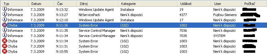

Dneska se mi stala nepříjemná věc. Zapnu PC a objeví se hláška, že funkce byla obnovena po závažné chybě systému. Koknul jsem do prohlížeče událostí a našel jsem tam pár chybek (viz. obrázek). Googlil jsem, až jsem se dogoglil na stránky microsoft - cs . Tam mi píšou že mám v PC vira, kouknul jsem tedy podle návodu do registrů, ale příznaky viru nikde. Proto se ptám, nemůžou být jenom "paranoidní" windows ??
*Ještě jsem neresartoval (radši), čekám, co mi poradíte

To muze byt cokoliv (ano, i trojan). Spis ale myslim, ze uhnila nejaka systemova komponenta. Zkusil…

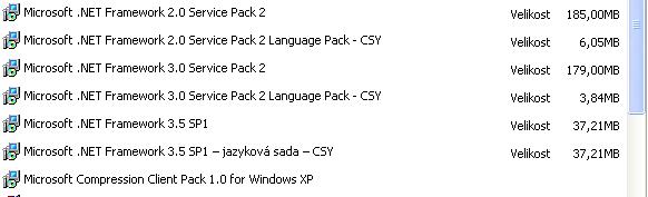

Teď jsem koukal do přidat/odebrat programy - Po instalaci a stažení aktualizací pro framework jich m…

To je nejake divne. Netvrdim, ze to musi vadit, ale obvykle je to tam po jednom kousku. Ted me napad…

Frameworky tam nech. Disk otestuj primo z woknous - roztukni "tento pocitac", pravomys na systemovy…
