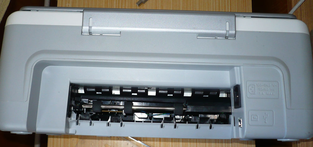

Zdravím,
mám HP PSC 1210 do které je poměrně špatný přístup.
Tiskárna již delší dobu hůř nabírá papír.
Jak se do tiskárny dosta a co bych měl vyčistit?(přikládám obrázek)
Díky za rady.

no problém je, jak se na tyto části dostat, na fotce nejsou vidět, předpokládám. dayslypper 09.03.2009 00:49 |
dayslypper | |

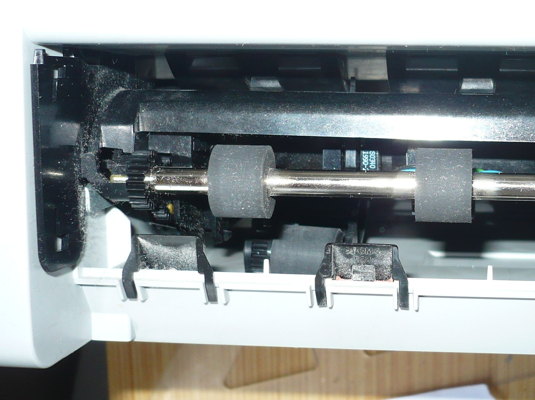

Tak jsem nakonec objevil oddělávací deklík zezadu (hp psc 1210), tam se na ty válečky krásně dostanu… dayslypper 20.07.2009 12:27 |
dayslypper | |

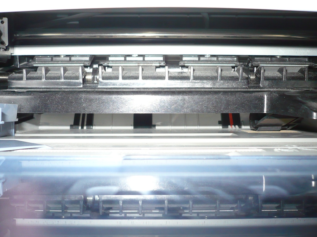

Válečky, viditelné po sundání zadního krytu, ale nemají za úkol nabírání papíru.
Nerovnosti na jejic… Kurt 20.07.2009 13:22 |
Kurt | |
Promiň, ale zpuchřelou gumu ještě poznám.:-) I to bílé na nich není zdrsnění ale prach. ;-)
Ty váleč… dayslypper 20.07.2009 15:31 |

U HP tiskaren se meni podavac papiru - takove ty gumou potazene casti, ktere nabiraji papir
teoreticky by mohlo na cas pomoct, pokud bys je odmastil a zkusil zdrsnit - budou ohlazene.
Tak jsem nakonec objevil oddělávací deklík zezadu (hp psc 1210), tam se na ty válečky krásně dostanu. Je vydět, že jsou mirně spuchřelé (miniaturní prasklinky na povrchu), ale snad, když je vyčistím a odmastím, tak to bude ok.
Nerovnosti na jejich povrchu jsou normální a žádoucí - jinak by nebyla jejich funkce příliš efektivní.
Promiň, ale zpuchřelou gumu ještě poznám. I to bílé na nich není zdrsnění ale prach.
Ty válečky jsou poháněné, tudíž jsem usoudil, že podávají papír společně s tím větším uvnitř, který bych měl taky vyčistit.
