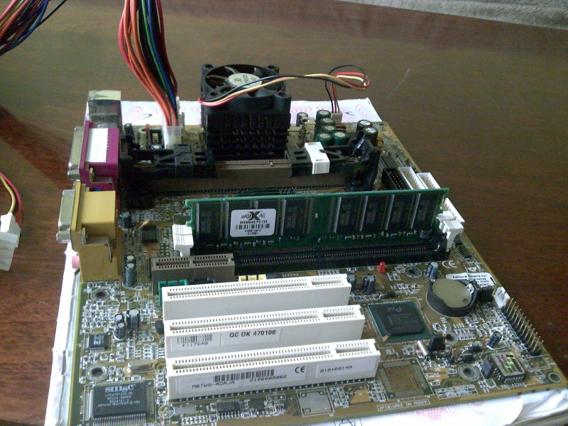

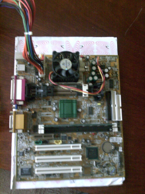

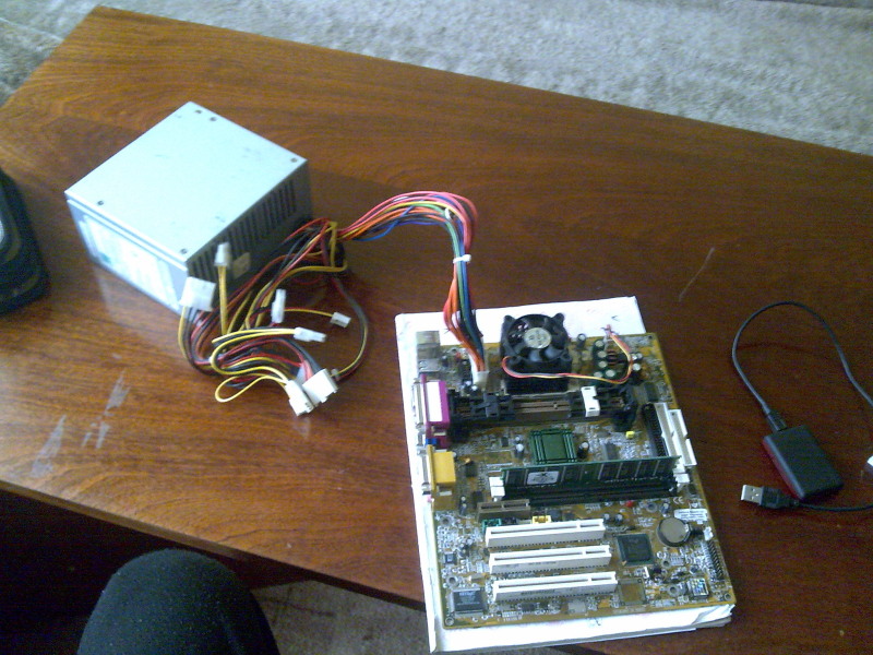

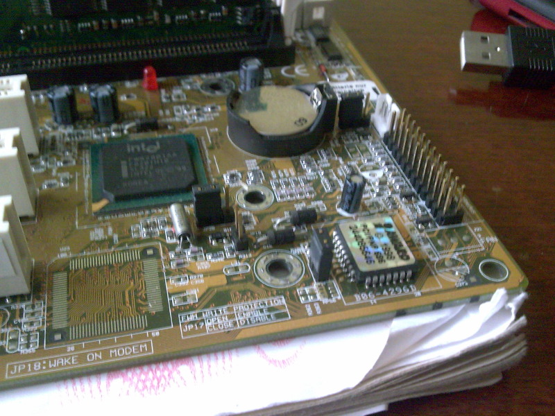

Mám problém zapojit zdroj do základní desky. Deska je již stará a bez papíru a manualů. nenašel jsem naní jaký je to model. Pouze je tam napsáno Socket 370. Je naní procesor Pentinum III, integrovaná grafika a zvuková karta, Ram tam je Workxag 64mb. Zdroje je 230V. Jsem amatér. potřebuji říci co se musí zapojit co se kam zapojuje jediný co jsem zapojil je 24pin kabel a kabel od větráku. Děkuji

Takže to stačí pouze zapojit ten 20pinovej kabel a mechaniky, pevny disky? Ten zdroj má 250W.

Stačí. Ale vzhledem k tomu, že o této problematice zjevně nic nevíte (ano, každý jednou začínal, ale…

Přesně tak, jen 20pin konektor a pak zapojit mechaniky a disky. Pokud tam nemáš moc disků, bude ten…

Mám tam jednu disketovou mechiniku potom CD mechaniku a pevnej disk.

A pokud vidím dobře (fotky jsou totiž příšerný), tak je to kombo deska, kam lze zapojit jak procesor…

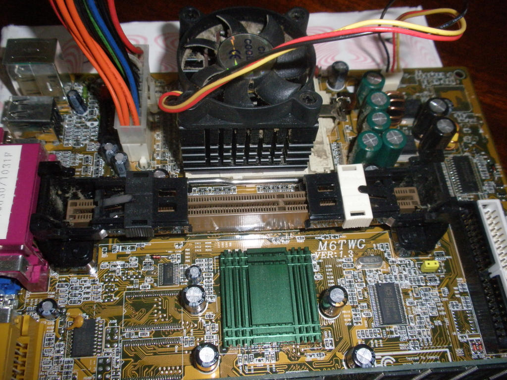

Pokud je libo tak mužu vyfotit znovu. Tohle bylo foceny mobilem, mužu na to vzít 10mpx foták. Co pře…

Ten slot vedle procesoru. A až na to vezmeš foťák, tak napřed fotky uprav na velikosti (stačí rozměr…

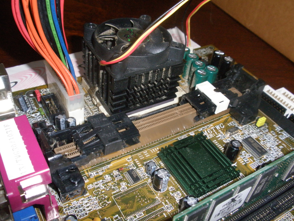

Tak tady to je.

Ten slot vedle procesoru. Musíš pochopit obsah textu, víš? Já nechtěl napájecí konektor. Ten hněděj…

Oprava.

Fakt že jo, je to Slot 1. Ve svý době zajímavá věc, člověk si mohl koupit levnej Celeron, nebo dražš…

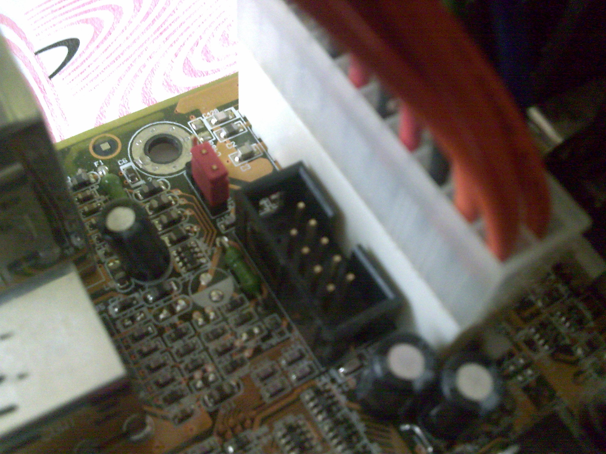

preco do toho lezies ked o tom prd vies? nechaj to na niekoho skuseneho.
to, ze zdroj je 230V je uplna hovadina, ktoru nemusis ani pisat, dolezite je, kolko ma wattov...lebo vsetky zdroje v europe su na 230V. Ale to by si najskor musel poznat rozdiel medzi V a W.

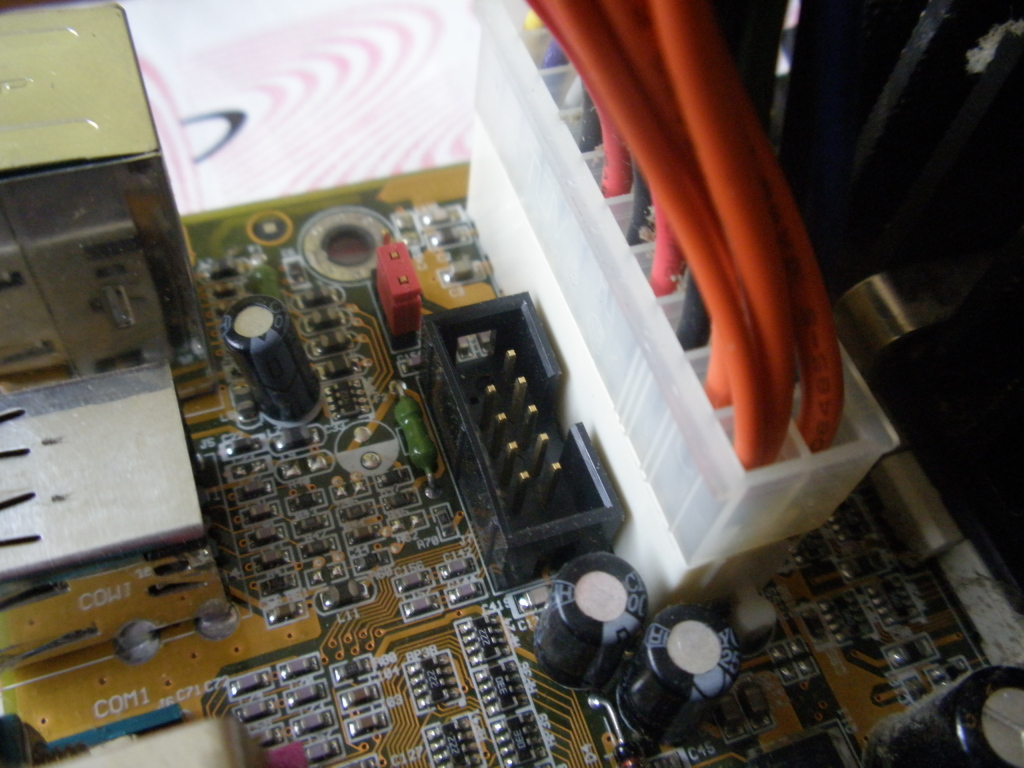

dalej ta doska nema 24pin kabel, ale len 20 pin, co je stare dobre ATX. nove revizie ATX, tusim od doskiel pre P4 maju 24pin ATX konektor.

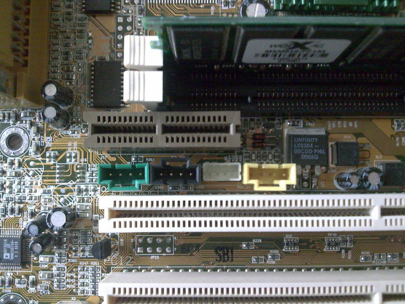

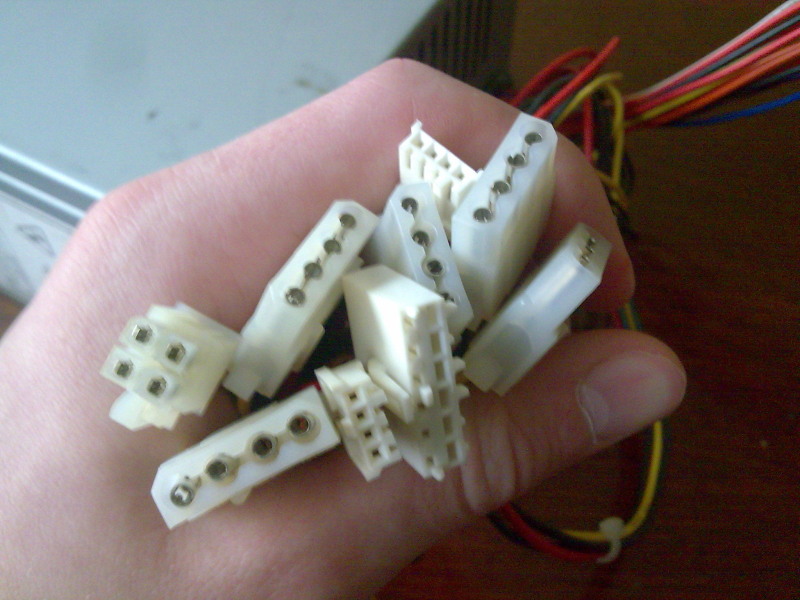

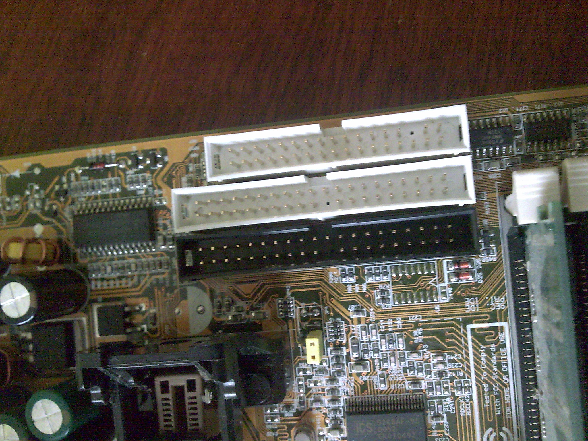

ta guca kablov co drzis v ruke je na zapojenie do cdrom mechanik a harddiskov, a ten malu 4pin kockaty konektorcek sa pouziva na doskach pre pentium 4 a vyssie ako pridavne napajanie pre CPU. A tie ostatne fotky co si porobil su konektory na zapojenie IDE harddiskov floppy mechaniky, predneho panela skrinky PC a audiokabla od cdrom mechaniky.

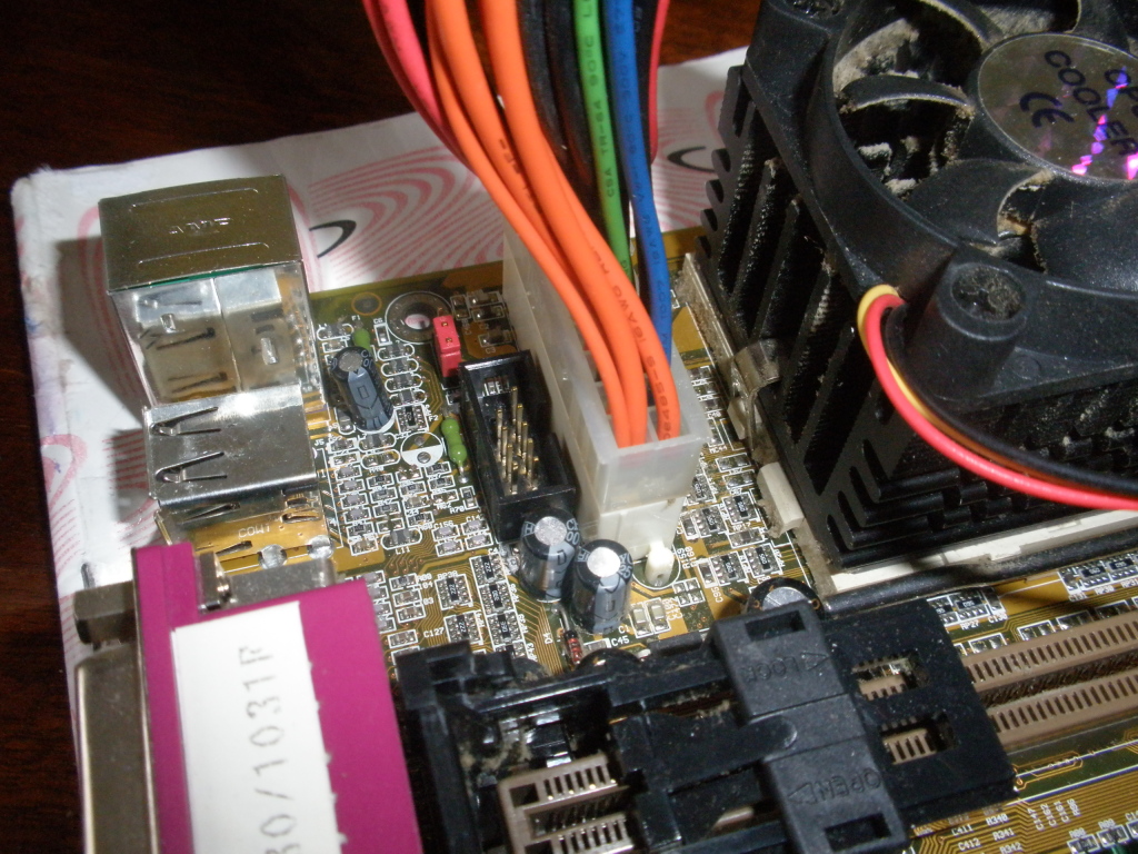

Fotky se moc nevyvedly, zaměřil jste se zejména na tu část desky, kam se ze zdroje NIC nezapojuje. Nicméně bych řekl, že u této desky to bude jen ten 20-pin konektor (dozajista ještě nepůjde o 24-pin, ten se objevil až později). U P4 se pak zapojoval ještě ten 2x2, co vám vede ze zdroje, ale to nebude ten případ. Na zdroji máte ještě starší typ konektoru pro napájení desek, ale to také zůstane nepoužito. A konečně ty zbývající (velké se čtyřmi kontakty uvnitř a ty nejmenší) jsou pro napájení mechanik, nikoliv desky jako takové.
Stačí. Ale vzhledem k tomu, že o této problematice zjevně nic nevíte (ano, každý jednou začínal, ale možná bych začal literaturou, nikoliv praktickými pokusy), tak na vás čeká ještě mnoho dalších úskalí, která mohou celé snažení zhatit. Nicméně do desky ve vašem případě opravdu patří jen ten 20-pin konektor. Ostatní konektory použijete pro napájení komponent, které se neosazují na desku.
Přesně tak, jen 20pin konektor a pak zapojit mechaniky a disky. Pokud tam nemáš moc disků, bude ten zdroj stačit, máš tam jen integrovanou grafiku, která skoro nic nežere. Dřív bývalo zapojení zdroje jednodušší, než dnes, bylo toho o trochu míň.
A pokud vidím dobře (fotky jsou totiž příšerný), tak je to kombo deska, kam lze zapojit jak procesor pro Socket 370, tak i procesor pro Slot 1. Bývaly takový desky, ale jen vzácně. Jinak si nedovedu vysvětlit ten konektor vedle procesoru.
