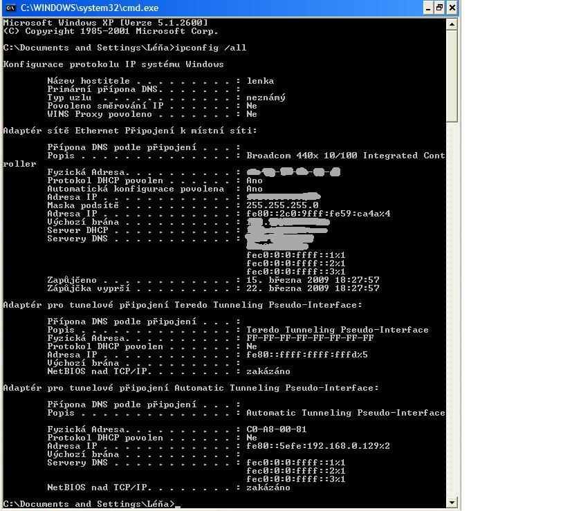

zde je obrázek ipconfig a omlouvám se za zdržení ale musel jsem to jít připojit edit: omlouvám se z…

dej sem ten výpis, žádný obrázek, návod jsi dostal. pokud si myslíš že je tvoje aktuální ip tajná, u…

kontroloval jsem to i na ostatních kompech a tam je vše v pořádku, DNS a brána jsou stejné a IP stej…

a teď mi prozraď, zda opravdu používáš IPv6? edit: tím, že jsi smazal hodnoty u IPv4 si onen obráze…

start - spustit - cmd.exe [enter] příkaz: ipconfig -all
označit výpis pravým myšem, enterem zkopírovat do schránky, ze schránky ctrl+v sem. (pokud nejde net tak ze schránky přes notepad na flashku, vložit z jiného pc)
pro nesolidní příspěvky si musíš na živě :)
kontroloval jsem to i na ostatních kompech a tam je vše v pořádku, DNS a brána jsou stejné a IP stejná jakou přiřadil DHCP takže jsem předpokládal že tím to není a myslel jsem že ten screen stačí.
jinak ten výpis je tu:

ty hodnoty tcp/ip jsou ok.
odinstaluj si ipv6, ještě ho chvíli nebudeš potřebovat, ten výpis vypadá hnusně.
firewal jak windowsáckej tak i NIS 2009 jsem deaktivoval.
toto zní docela podezřele - protože oba nejspíš nemohly být zapnuté. upřímně řečeno, nejlepší by bylo norton-is odinstalovat, pokud se po restartu nic nespraví, ještě bych odebral síťovku ve správci zařízení, a po dalším restartu to nechal na windows ať si připojení opraví samy.
protože na pc nemáš veřejnou ip, jsi za routerem, tento bombastický nis je zlo a zbytečnost - a ty máš jen problémy.
přeorat to vyšším servicepackem nejde, ten už máš - tak aspoň ta samooprava windows.
pokud jsi měl v nedávné době nějaký virový incident, vyhledej winsockfix.
