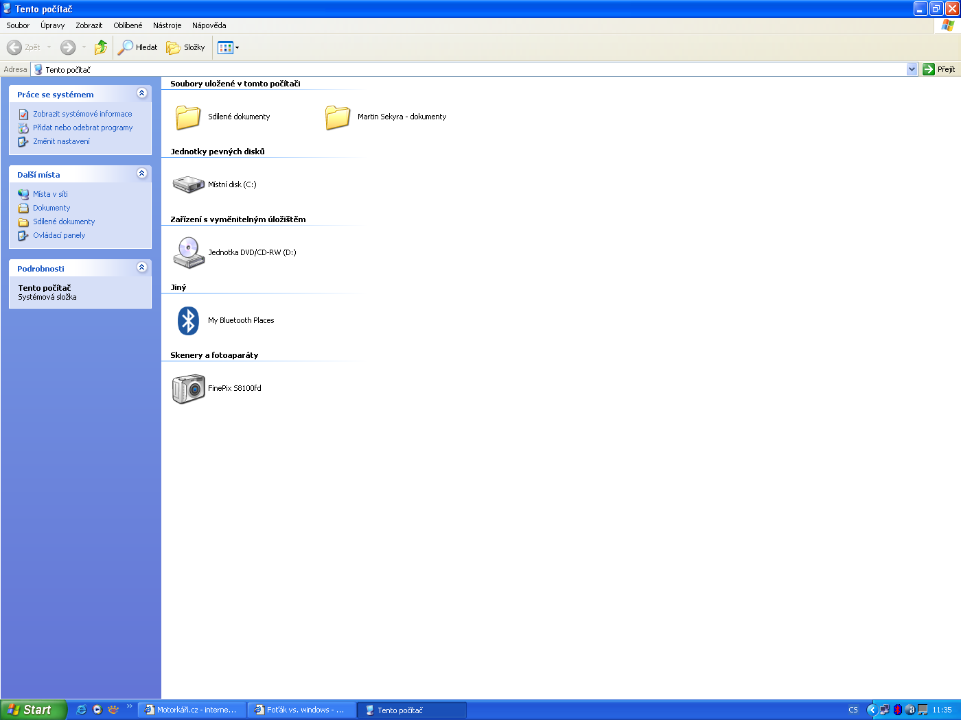

Dobrý den. Měl bych dotaz. Koupil jsem nový foťák a on se mi po připojení do USB nepřihlašuje ja vyměnitelný disk a vůbec ho nemůžu v total comanderu najít. Šlo by s tím něco udělat? Ještě jsem se chtěl zeptat. POužívám v něm paměťovou kartu SDHC a čtečka pamětových karet mi ji nebere, ikdyž karta tam jde a čtečka je normálně na SD karty. Nevím jak to s tou čtečkou je. Hlavně bych potřeboval poradit, jestli jde někde něco nastavit, aby se po připojení foťáku udělal jako fleška třeba nebo vyměnitelný disk nebo tak nkěco. Díky za rady

Ukáže se viz příloha. Zapnutý foťák je samozřejmostí.

BMP ::) . Ať žije vysokorychlostní připojení http://www.fujifilm.com/products/digital/download/ etc/…

Koukam do original manualu a tam se pise, ze to umi PTP (Picture Transfer Protocol) a MTP (Media Transfer Protocol).
PTP je to, ze ti to naslo jako zarizeni Skenery a fotoaparaty.
Original manual str. 132.
http://www.fujifilm.com/products/digital_cameras/s /finepix_s8100fd/pdf/index/finepix_s8100fd_manual_ 01.pdf
