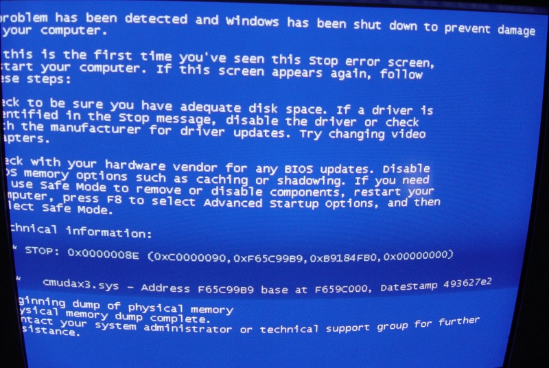

Ono to tam pri tom BSOD a adresach zcela jiste vypisuje jeste dalsi veci (vezmi fotak, ofot, vloz se…
mif 22.03.2009 17:43

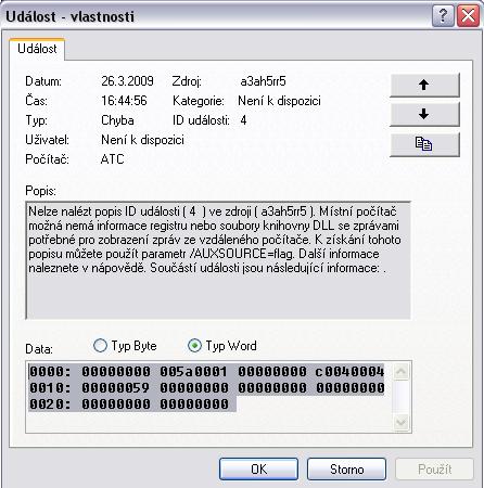

Našel sem v prohlížeči událostí toto.. viz. příloha..
Drakon 27.03.2009 14:23
Drakon
zdroj událostí "a3ah5rr5" je přece zrůdnost - nic takového nemá v pc co dělat. nech prohledat regist…

Tuhle chybku dělal jeden prográmek, odstraněno... ale to nemění nic na tom že mi to furt padá :(

Ono to tam pri tom BSOD a adresach zcela jiste vypisuje jeste dalsi veci (vezmi fotak, ofot, vloz sem obrazek). Ty adresy nejsou smerodatne. Muzes otestovat RAM, ale myslim, ze problem bude v nekterem ovladaci.

ta chybka "a3ah5rr5" se ještě v prohlížeči událostí opakuje? pokusy o zápis do ...\system32\CatRoot2\edb.log taky?
