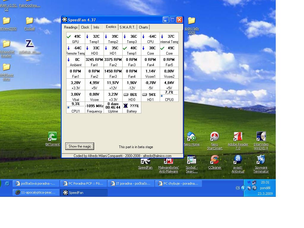

Co teploty procesoru a grafické karty? Ventilátory fučí? Jak jsi koupila ten nový disk, tak jsi pře…
host 23.03.2009 20:28
myslím, že všechno v pořádku. koukni prosím na přiložený obrázek. párkrát jsem u teploty graf. karty…
SandraTheUfoun 23.03.2009 20:37

myslím, že všechno v pořádku. koukni prosím na přiložený obrázek. párkrát jsem u teploty graf. karty viděla i 50 stupňů a výstražný červený plamínek, ale nikdy ne víc než těch 50. je možné, že tak najednou z ničeho nic by se začal pc přehřívat?
promiň za ten obrázek - nemůžu spustit photoshop, protože by mi zase zamrznul pc, tak není oříznutý...
