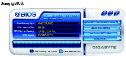

Jsou tam přece obrázky a mají i klikací utilitku. Problém s pamětí to asi nevyřeší. Díval ses na časování a nastavení napětí?
![[http://pc.poradna.net/file/view/711-flash-png]](/file/view/711-flash-png)
Jo, rejpu se v tom celej tyden a nejsem schopnej stim neco udelat, aby to jelo na 1066 stabilne, tak ten Bios je snad posledni vec, co jsem jeste nezkousel. Pres tenhle programek se to Flashuje?

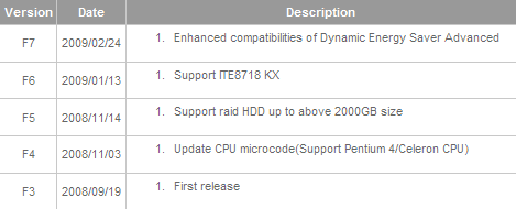

A jak víš, že to s novým biosem bude fungovat? To je jenom tvoje doměnka? Tak si nejdřív přečti, co nový bios přináší za změny a opravy, jinak to budeš flashovat úplně zbytečně.
