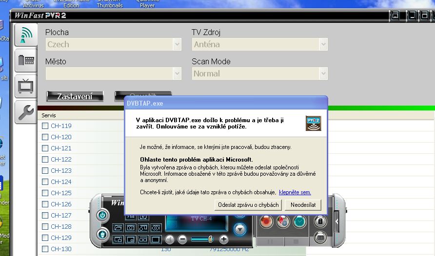

Zdravím všechny, nejde mi naladit tv programy a u rádia je to stejný viz obrázek, kabely od antény a rádia jsou zastrčený DO funguje, mám win xp sp3 nevím co s tím. Díky za radu

Jak se píše v chybovém hlášení "Chceteli vědět......klikněte sem".
Klikni, okopíruj a vlož sem.
