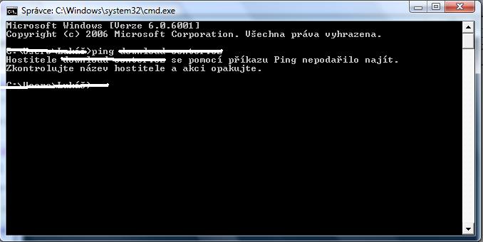

Tak přikládám obrázek, zkoušel jsem i na svém webu a tam je to OK. Ostatním stránky nabíhají.

Přečti si, jak se příkaz PING používá: ping /? Jako parametr se zadává adresa stránky.

Ale jakto, že ne, podívej se na ten obrázek, je to zabělený, kvůli reklamě a obsahu.

Nevidno to dobre ale si tam za ping napisal nejake 2 slova oddelene medzerou? Za ping sa dava len do…
MM.. 31.03.2009 19:38
Však já to tam tak vložil, ale naběhlo mi že to hostitele nenašlo. Teď jsem psal kámošovi, má stejné…

Tak ještě jednou a pomalu:
Když napíšeš ping /? tak se ti vypíše nápověda k tomu příkazu.
A v té nápovědě se dočteš, jak se příkaz ping používá - tedy že se jako povinný parametr musí uvést url adresa webu, což jsi dosud neudělal.
Za ping sa dava len domena (adresa stranky len po prve lomitko /), a bodky medzi slovami, napr.
ping pc.poradna.net
P.S. pokial tu domenu za ping zadavas spravne a vypise ze nevie najst, tak mas problem s DNS. To moze byt
a) mimo tvojho PC (napr. stranka zmenila IP a par dni potrva kym sa vsetky DNS aktualizuju, moze to inym ist o den a tebe az o dva dni, zavisi od providera)
alebo
b) v tvojom PC (zle nastavene DNS, alebo problem v sieti - zle nastavena IP maska siete apod, skontrolovat nastavenia sietovky - tcp/ip protokolu), alebo to blokuje nejaky vir napr. tym ze zmenil subor hosts. Daj si vyhladat na disku subor hosts a otvor v notepade. mal by tam byt len jeden zaznam pre localhost.
A obe su bez pripony? Nemas nastavene skryvanie pripon suborov? Tento pocitac - menu moznosti zlozky - odskrtnutr skryvanie pripon znamych suborov. Ten spravny je bez pripony a v C:\windows\system32\drivers\etc
P.S. ked to nejde ani kamosovi tak to usekol provider alebo ma problem s DNS. Skus najprv pockat den-dva.
