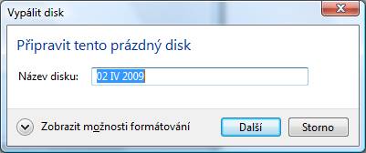

tak jsem se rozhodl vyresit jeste mechaniku. Mam Samsunga 203b na viste 64 a pri vlozeni jakehokoli cd/dvd ho nedokaze otevrit pres pruzkumnik, coz je celkem problem, protoze kazde dvd poustim pres ruzny program. Navic to vadi pri vypalovani. Pres TC se na medium bez problemu dostanu. Potreboval bych teda vedet, jestli se to da nejak opravit nebo jestli je vada v mechanice nebo nekde jinde?
Pri otevreni pres pruzkumnika to pise tohle coje v priloze. Pozakazoval jsem ruzne v systemu kde to vsude slo autospousteni z cd/dvd, treba to s tim ma souvislost.

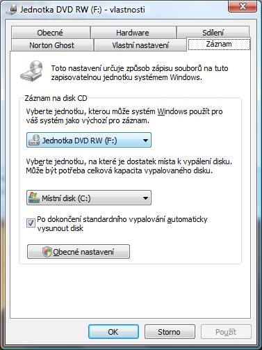

P.S. k problemu - ked chces mat jedno povolene a ine zakazane tak ano mozu s tym byt problemy, mas tam teraz nejak blbo nastaveny ten autorun. Skus sa tam este pohrat s nastavenim autorunu u CD/DVD (len v GUI, uz nie v registry)...
P.S.2. ak sa da mozes skusit prenastavit tu default mechaniku pre vypalovanie na ziadnu, v tom nastaveni ktore si pisal nizsie brtnikovi... Kliknut tam aj na dalsie nastavenia to tlacitko dole, ze co tam je...

P.S.2- To dole co asi myslis, je nastaveni ktere se nazyva OBECNE NASTAVENI? V nem ale nic takove neni, je tam jen PRI VYSUNUTI DISKU UKONCIT AKTUALNI RELACI UDF, nic jine, takze jestli tam neco jine ma byt, tak se ta nabidka asi ztratila tim, ze je prepsano neco i v registrech.
