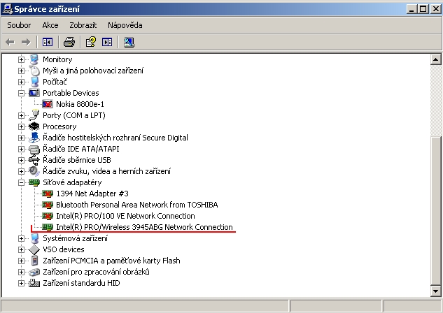

A díval jsi se do správce zařízení (položka Síťové adaptéry), zda tam tu kartu vůbec máš, či zda není označena žlutým vykřičníkem ?
Predem rikam, ze hardware neni mou silnou strankou,
Ale ano, dival jsem se. V sitovych adapterech je jen jedna polozka.
Tusim ze tam je nejaka karta Broadcom ... pokud by byl nazev podstatny, muu napsat. Ale mam ho ted vypnuty, proto jen tak kratce jsem napsal nazev.
Měl bys tam vidět svoji Wi-Fi kartu způsobem, kterým jsem Ti červeně označil na přiloženém obrázku.

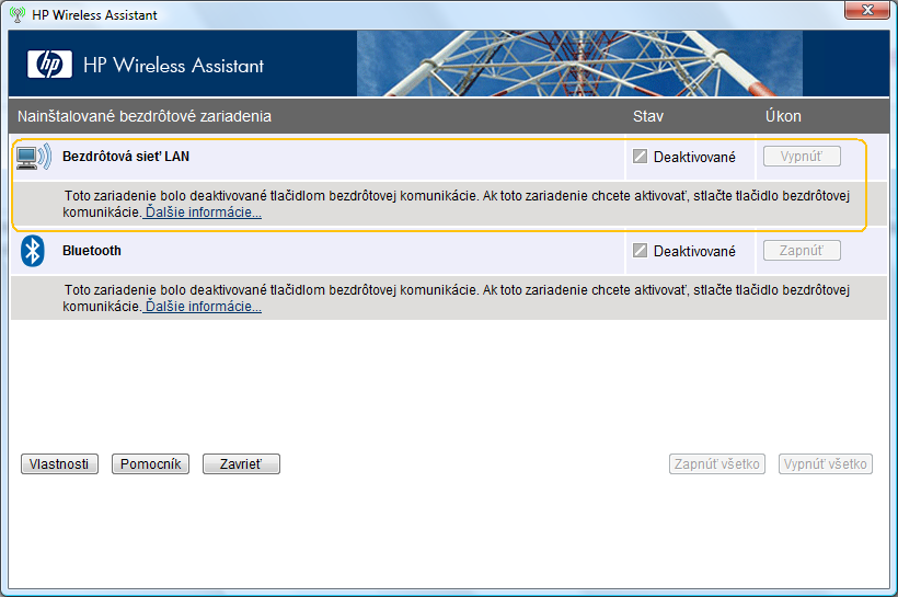

Aky stav pise ten Wireless assistant?
Na mojom booku (je to Intelovsky variant toho vaseho - 6710b) pozna "zapnute", "vypnute" a "deaktivovane".
zapnute - bezi to
vypnute - vypnute cez Wireless assistant
deaktivovane - vypnute cez tlacitko nad klavesnicou spolu s bluetooth alebo cez spravcu zariadeni (správce zařízení).
Viete, ze ta kontrolka nad klavesnicou je sucasne aj dotykovy senzor ovladajuci wifi a bluetooth? Ak nahodou nie, tak tam prilozte prst a mohlo by to pomoct.
Vyzera to ale skor tak, ze chyba ovladac. Treba ho stiahnut zo stranok HP a nainstalovat.
Je v tom Wireless Assistantovi vobec WLAN uvedena? Ak ano, malo by tam byt napisane aj to, ako ju zapnut.
