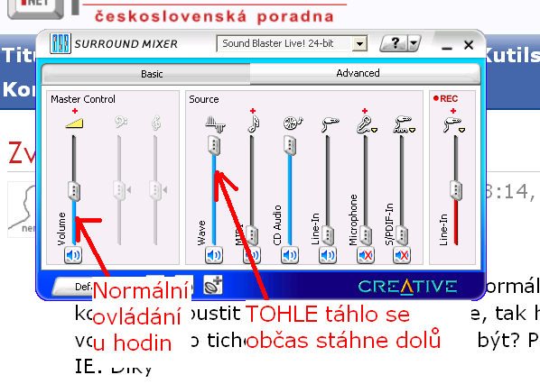

toto se rádo podaří u zvukových chipů realtek (hd audio), které mají své vlastní nastavení zvuku - a…

Mně se občas stane, že se u zvukovky creative stáhne úroveň zvuku wave k nule a má to podobný efekt.…

toto se rádo podaří u zvukových chipů realtek (hd audio), které mají své vlastní nastavení zvuku - a některé z hafo šoupátek zůstane stažené - "mixpult" má pak zrovna zvuk z nějakého zdroje utlumený.
když to nejde dohledat, můžeš to ověřit tak že si vytvoříš ve windows nového uživatele, přihlásíš se do něj a zkusíš si přehrát flash. nastavení bude nějaké výchozí, čili by to mělo hrát normálně.
Viz obrázek.
Normální ovladač hlasitosti je na 100% ale hraje to potichu. Který čert je za to odpovědný nemám páru.
Dobry tip, mne sa to stavalo tiez, obcas, ale uz mam iny OS a zvukovku - aj ked toto je jedno, lebo nevieme o aky OS a zvukovku ide.
Inak este by to mohol byt jednoduchsi problem, je hlasitost nizka na vsetkych videach, nie nahodou len na niektorych? Mozno su len zle nahrate, aj ked tomu velmi neverim, len pre istotu.
