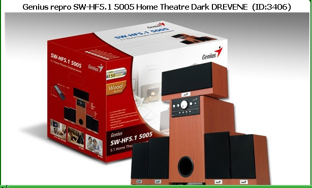

Přidat otázku mezi oblíbenéZasílat nové odpovědi e-mailem Ako dostať zvuk s TV do externych reproduktorov?
Dobry večer, mam TV OVP ctv 2020 txt a satelit OPTICUM 7000 cx.
Su prepojene cez scart, vsetko je OK ale ja chcem aby zvuk neisiel z TV reproduktorov ale z tychto repro vid obrazok.
Najprv som to skusal tak ze som do reproduktorov strcil 2 cinche a do Tv jack, do tej diery kde sa strkaju sluchatka. Potom som to este skusal tak ze som do satelitu strcil dva cinche aj do repro 2 cinche ale vysledok v obydvoch pripadoch ten isty zvuk som do repro nedostal.
Poradte mi ako to mam prepojit aby to fungovalo?
Alebo len mam niečo zle nastavene? Dik
Pokud nema ten satan diskretni 5.1 vystup, nemas sanci. Pokud by ho mel (sorry, guglit to nehodlam),…

Satan je satelit :-). Tak jsem to vyguglil a konstatuju, ze to ma pouze stereo RCA. Z toho ti pres t…

Ja som s tym od zaciatku zmiereny že to nebude 5.1 mne uplne staci stereo ale ja to nemozem spojazni…

Ja som s tym od zaciatku zmiereny že to nebude 5.1 mne uplne staci stereo ale ja to nemozem spojaznit ani ako stereo...
