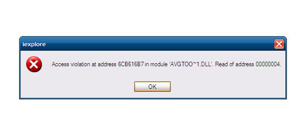

Hlášení při spuštění IE
Prosím o radu. Při spuštění IE mi na obrazovku skočí toto hlášení, domovská stránka se nenačte a tak nějak samotný IE nefunguje. Ukončit ho musím přes správce. Sice ho používám minimálně, ale občas ho přeci jen potřebuji. Jak to mám odstranit, aby zase fungoval? Mám Windows XP a nejnovější IE, ale dělalo mi to i u staršího. Děkuji za pomoc.

http://www.geekstogo.com/forum/access-violation-AV GTOO1-dll-t233760.html
Mlati se ti to s AVG. Zkusil bych AVG preinstalovat, ale to je jen vykrik do tmy - nepouzivam sluzeb tohoto softu.

pokud máš s avg problém a je to placená verze, obrať se na výrobce tohoto problematického softu se svojí chybovou hláškou.
jestli je to free verze, vlez si do služeb (spusť services.msc) a změň z automaticky na vypnuto všechno co má v názvu/v adresáři avg. pak spusť msconfig.exe, v záložce po spuštění zruš zatržení pro totéž. po restartu ten krám odinstaluj, a pořiď si jiný free antivir (avast, avira).
