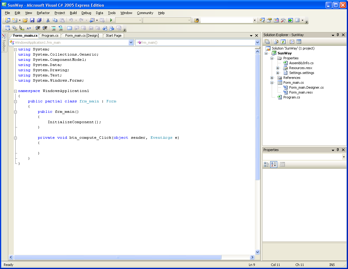

Já mám C# 2008, a tam je hned v první záložce Application položka Default namespace, nebo to není ono?
Tu je obrázok odo mňa.

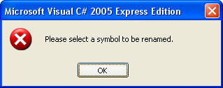

pravym klik na nazov namespace Refactor -> Rename
Vyskočilo na mňa toto:
pisal som kliknut na nazov namespace tvojej aplikacie, nie na klucove slovo namespace alebo niekde inde
Pamätám sa, že som klikol aj na ten názov a nešlo to. Teraz som to skúsiť opäť a pomohlo. Zrejme som si pamätal zle.
