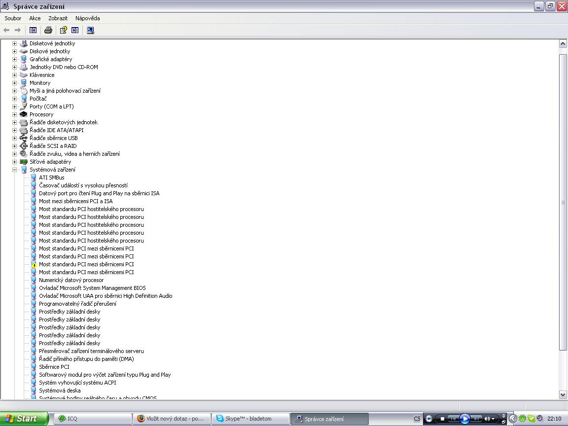

blbne mi ovladač Most standardu PCI mezi sběrnicemi PCI
Prosím vás nevíte co stím?

| Mas blbe ovladace alebo nejaky HW problem.
A na ten most sa da kliknut pravym - vlastnosti a pozriet… MM.. 24.04.2009 15:35 |

| Model základní desky je:MSI K9AGM3
a píšemi to chybu:Toto zařízení nenalezlo dostatek prostředků, k… BladeS 24.04.2009 15:39 |

| Co vsetko mas v PCI(e) slotoch? Povytahuj nepotrebny HW, preistotu do BIOSu skusit dat standardne na… poslední MM.. 24.04.2009 16:17 |
A na ten most sa da kliknut pravym - vlastnosti a pozriet si aku to tam pise chybu.
A je treba pisat typ zakladnej dosky a aj ze ake ovladace/odkial si tam nacpal.
a píšemi to chybu:Toto zařízení nenalezlo dostatek prostředků, které by mohlo použít. (Kód 12)
Chcete-li zařízení používat, budete muset zakázat některé jiné zařízení v tomto systému.
Klepnutím na tlačítko Poradce při potížích spustíte poradce při potížích s tímto zařízením.
Co vsetko mas v PCI(e) slotoch? Povytahuj nepotrebny HW, preistotu do BIOSu skusit dat standardne nastavenia. Moze to byt sposobene aj vadnou PCI(e) kartou.
Ovladace vsetky preinstalovat z webov vyrobcu komponentov (zacat chipsetom, www.msi.com.tw sekcia downloads)
