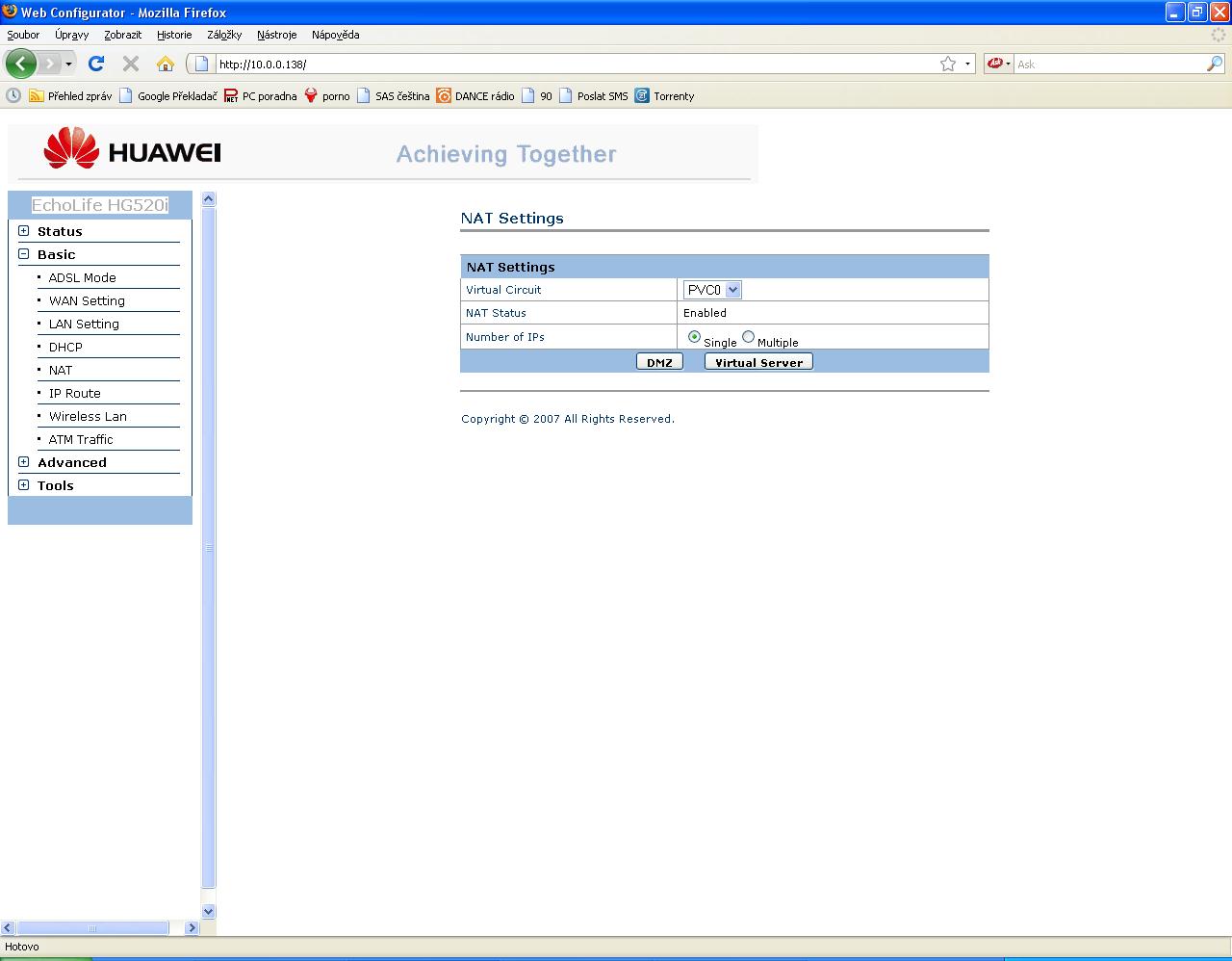

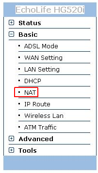

A to tvoje "WIFI" je nejspíš wifi router, kde je potřeba nastavit porty.
host 24.04.2009 23:19
tady někde myslíš?(opravdu sorry, ale jsem totálně blbá)
AlenaCCC 24.04.2009 23:24
AlenaCCC
Nepodceňuj se! ;-) [http://pc.poradna.net/file/view/934-huawei-png]
host 24.04.2009 23:26
Já se nepodceňuji, pouze přiznávám svoji nevědomost. Ikonu NAT jsem našla, bohužel opravdu nevím co…

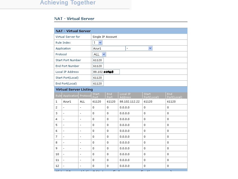

Pošlu tě k..... http://www.portforward.com/english/routers/port_fo rwarding/Huawei/EchoLife-HG520i/…
host 24.04.2009 23:46
Vše jsem udělala podle návodu, port povolila i v Firewall, ale stejně to nefunguje. Chci se jen zept…
AlenaCCC 25.04.2009 14:27
AlenaCCC
Kam tu IP adresu zadáváš? Local IP Address? Zkus to nechat nevyplněné.
host 25.04.2009 14:31
Ano tam. Pokud to nechám nevyplněné, hodí mi to chybu, že nemám zadanou IP. Zatím jsem to měla nasta…
AlenaCCC 25.04.2009 14:36
AlenaCCC
Zapomněla jsi IP začernit i na jiném místě obrázku... Podle mě by tam měla být IP adresa, kterou ti…
host 25.04.2009 14:40
No vidíš, toho jsem si nevšimla. No to je teď u jedno. Zkusím tu druhou IP
Podle mě by tam měla být IP adresa, kterou ti přidělí router (takže třeba ta 10.0.0.138) - ne s kterou jsi vidět na internetu. Třeba to ještě upřesní nějaký zdejší znalec přes sítě.
