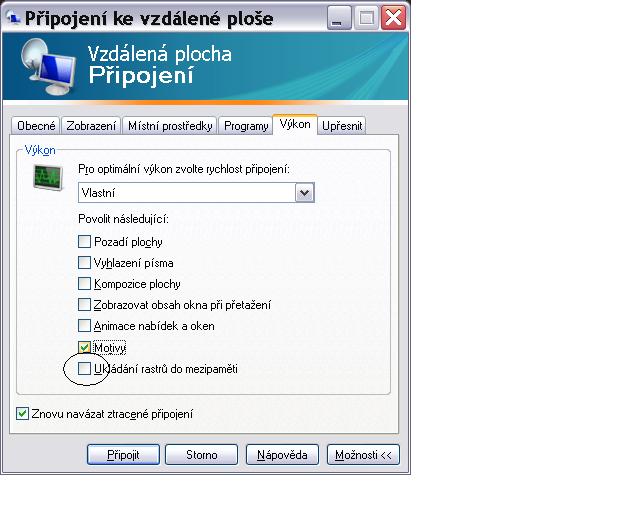

Díky, ale když to zneschopním (jsa inspirován, nebál bych se použít výraz zimpotentizuji), nezpomalí…

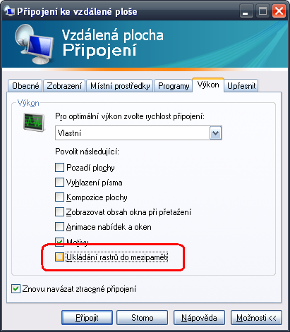

vypni níže naznačené, mělo by to přestat samo od sebe :-) [1004-mstsc-png]
touchwood 03.05.2009 19:28
Mrkni se na obrázek strejdy shora; od něj jsme se odráželi v diskusi, co se stane, když se to vypne,…
Paullus 03.05.2009 20:37

šajze, ten první dred jsem nějak přehlédl, či četl ve stavu somnambulárním :-) poslední

Mrkni se na obrázek strejdy shora; od něj jsme se odráželi v diskusi, co se stane, když se to vypne, tj. zda se systém zpomalí či nikoli. A závěr vyzněl v tom směru, že asi trošku jo...
