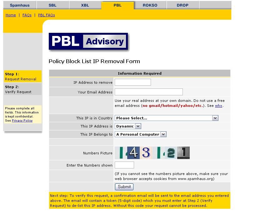

Vyplň tethle formulář a odešli.
form.

Teď se mi podařilo ještě zažádat o vyřazení z těch PBL a XBL databází na Spamhausu. Tam by blokace měla skončit do 30 minut. Snad to nebude blokované ještě někde jinde, tohle jsou 2 hlavní blacklisty.
