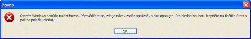

To je zajímavé. Mně něco vyskočí, ať napíšu cokoli. [http://pc.poradna.net/file/view/1029-regedit-pn…
