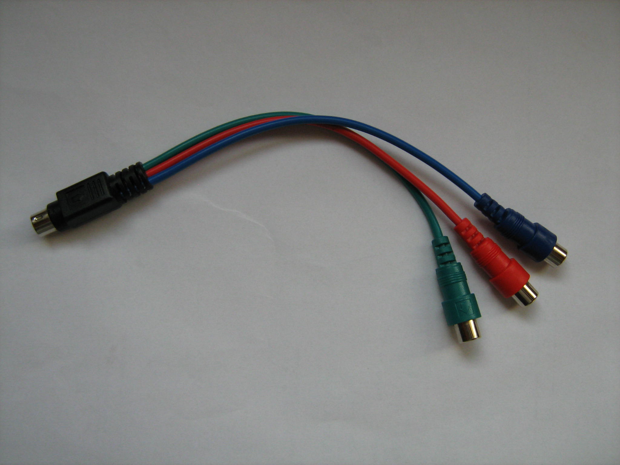

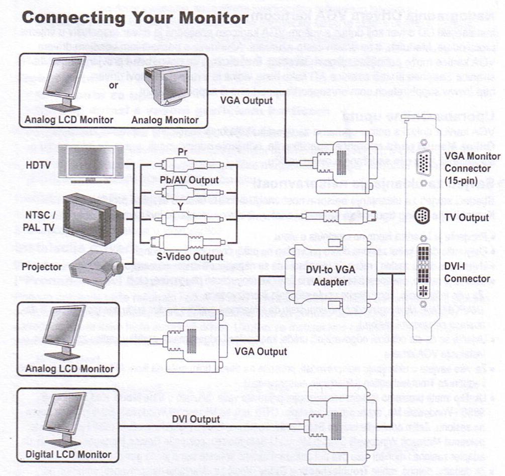

chci se zeptat, co je toto za kabel. Vstup je z grafické karty z PC, ale nevím co je to za "vývody". Na druhém obrázku je schéma zapojení, které bylo v dokumentech o grafické kartě. Ty výstupy jsou cinche, ale nevím jaké, jetli video, audio, nebo mě ještě napadlo že by to byly 3 barvy které se sloučí na obraz.

3barvy prepojenie zavisi od toho aku mas TV. Ak mas na TV len scart a svideo, tak by som pouzil SVi…
MM.. 08.05.2009 18:17
Jsou to cinche (činče), zapojují se do TV. Jeden je pro obraz, dva pro zvuk. Pokud tvá TV nedisponuj…
ferokulda 08.05.2009 18:17

Ale no, zvuk z grafiky fakt nejde.

No jo, zblbnul jsem to.

neříká se "sinče"? To bylo jen tak od věci, jdu to zkusit. poslední

3barvy
prepojenie zavisi od toho aku mas TV. Ak mas na TV len scart a svideo, tak by som pouzil SVideo kabel a strcil ho priamo do grafiky ak nemas SVideo konektor na redukcii.
Alebo ak mas po ruke kabel cinch-scart tak skusit najst v ovladacoch grafiky ci sa neda nastavit typ TV vystupu na "composite", a skusat tie cinche po jednom (a zakazdym preistotu restart nech si to nanovo zdetekuje pripojenu TV)
P.S. podla tej schemy tvoja grafika vie aj "composite" na tom Pb (modry) takze ak mas kabel do TV Cinch->Scart tak zapoj video cinch toho kabla do modreho cincha.
Zvuk ked chces mat tiez v TV tak ho budes samozrejme musiet tahat zo zvukovky (potrebujes kablik Jack 3.5mm -> 2x cinch diera)
