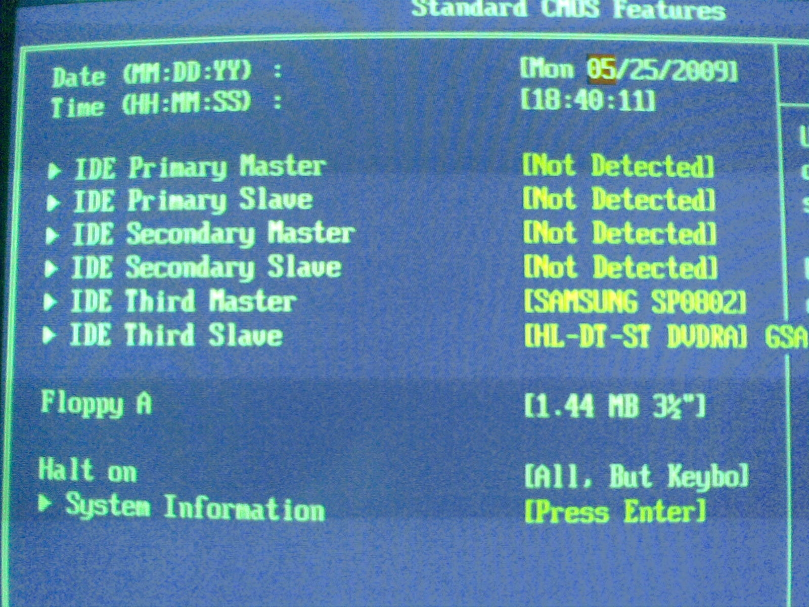

Prve dve su takmer urcite SATA, tam budes mat to co strcis do SATA konektorov. Je uplne jedno ci je…
MM.. 25.05.2009 18:59

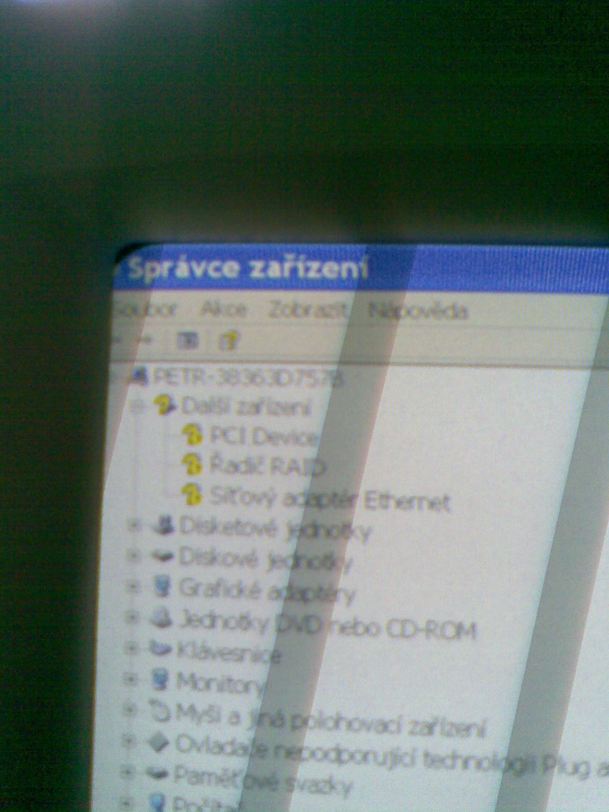

Na webe vyrobcu zakl.dosky alebo na CD k doske. www.msi.com.tw - global, a najdes si svoju dosku v s…
MM.. 25.05.2009 19:14
Dík super ovladače jsou tam, ted´ jen zkusím zapojit další HDD, co na to bios řekne. Přes LIVE UPDAT…
