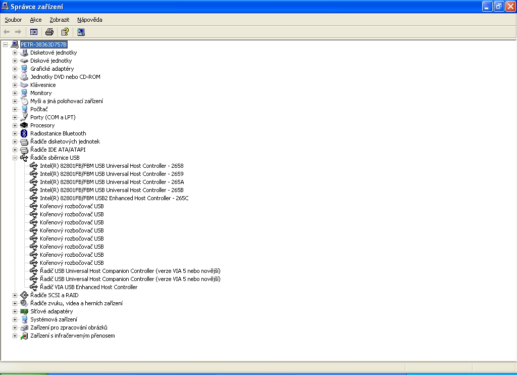

No dal jsem do PC USB kartu a ta jede. Jinak v USB integrovaných napětí je, ale Win XP když do USB něco zasunu nic nevidí. Neumím rozenat ktery USB je ve správci integrovaný a co je kartový. Na Kartě 4 USB + jeden zezadu karty (uvnitř) ty jdou.

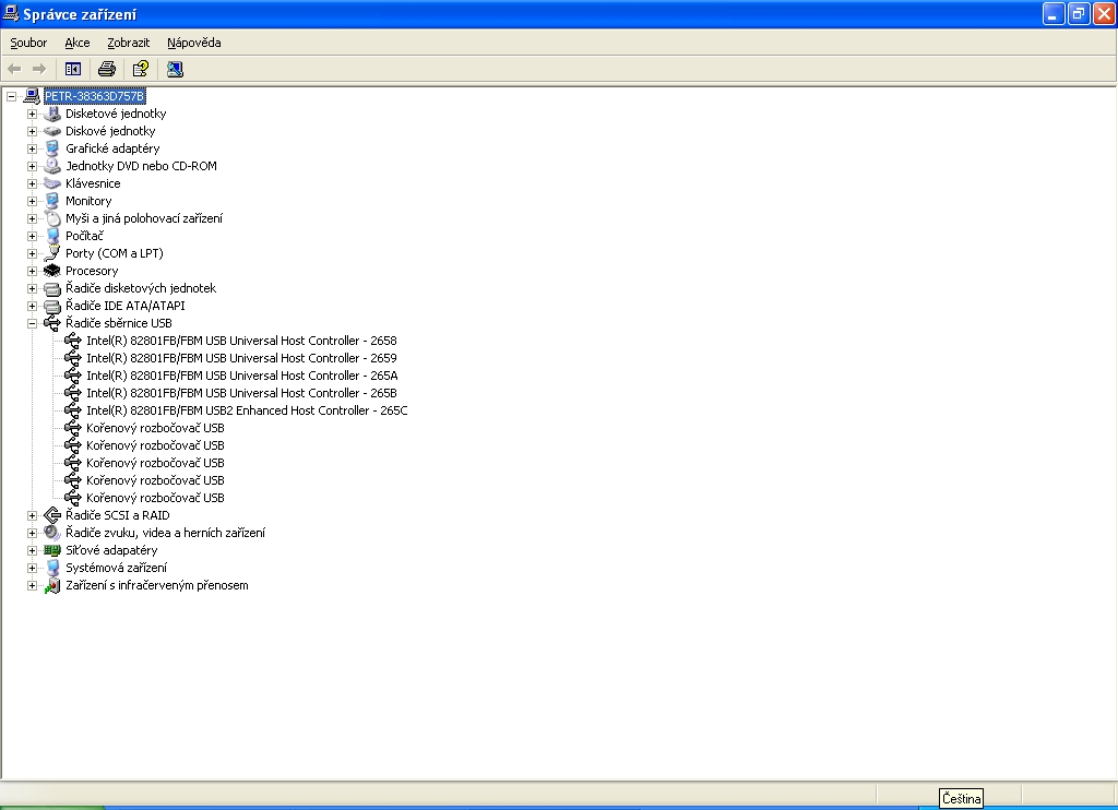

Vyndal jsem kartu s USB porty a ve správci byli zase nalezeny zařízení USB, ale pořád integrované USB nejdou. Všechny zařízení jsem odebral, přeinstaloval jsem ovladače chipsetu, restartoval a našlo to zase USB porty viz. foto, ale porty nejedou cokoliv zapojím, nic nenajde.
Správce zařízení viz foto.

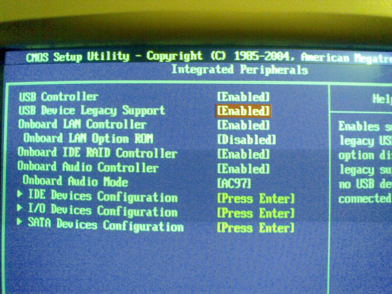

Musí se to nastavit v BIOSu?
A ty ses pred tim hrabal v BIOSu? Nebo ti "vypadla" data CMOS (default loaded)? Radeji to v setupu zkontroluj.
Pozri sa do Integrated Peripherals ci mas povolene USB Controller
v biosu je usb povoleno? někdo přeinstalovával windows?
edit: minuli jsme se :) jo, musí se povolit.

V BIOSe je to tohle? viz obr.

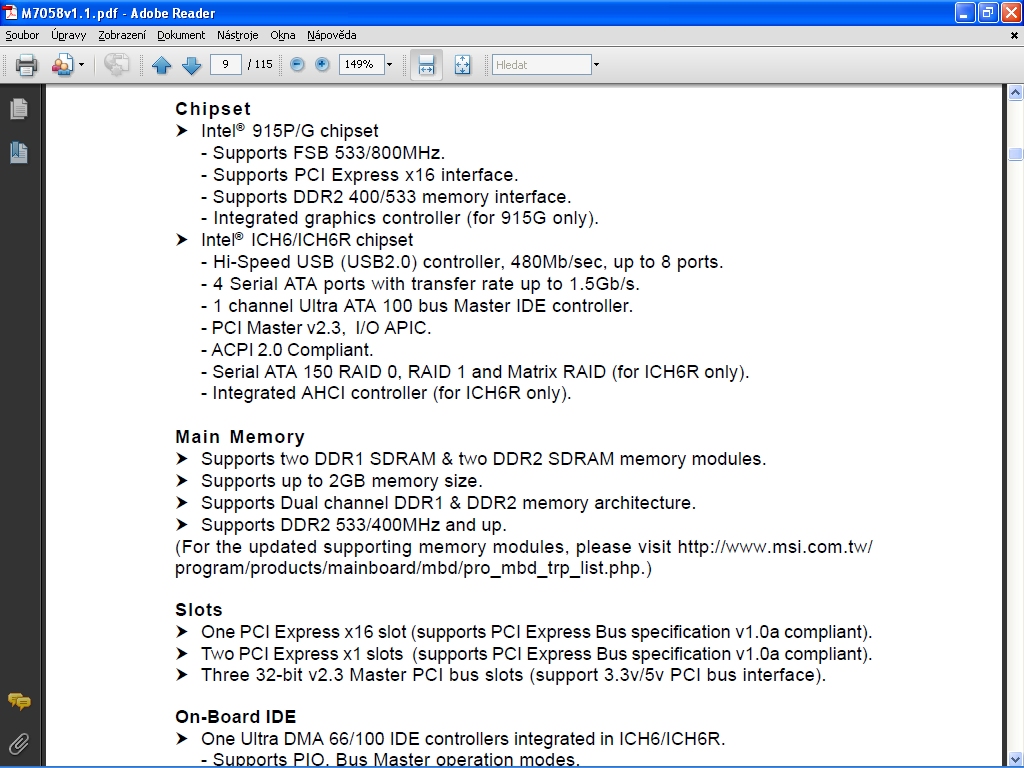

nechce se mi googlit jak stará je to deska. pravděpodobně klasika: intel chipset, a přídavná usb karta s via brouky. v horších případech to končí zatuhnutím celého pc, v lepším to jen nefunguje.
řešením je sehnat přídavnou kartu s brouky nec
kartu s USB už mám, deska viz foto.
