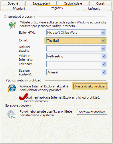

nejdřív firefox: menu nástroje - možnosti - rozšířené: zrušit "při startu kontrolovat zda je ff výchozí"
ie: ovládací panely - možnosti internetu - záložka programy - dole "nastavit jako výchozí"

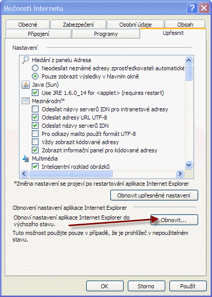

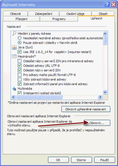

Stejný dotaz tady byl několikrát a tohle řešení pomohlo. Zkusil bych spustit Firefox, měl by zahlásit, že není nastaven jako výchozí prohlížeč. Ponechat IE jako výchozí prohlížeč, restart. Pokud by nepomohlo, zkusit:
To resolve this behavior, follow these steps:
1. Start Microsoft Internet Explorer.
2. On the Tools menu, click Internet Options.
3. On the Programs tab, click Reset Web Settings.
4. Click to clear the Also reset my home page check box.
5. Click Yes.
6. Restart the computer.

Jako internetový program pro E-mail musí být nastaven Outlook.
