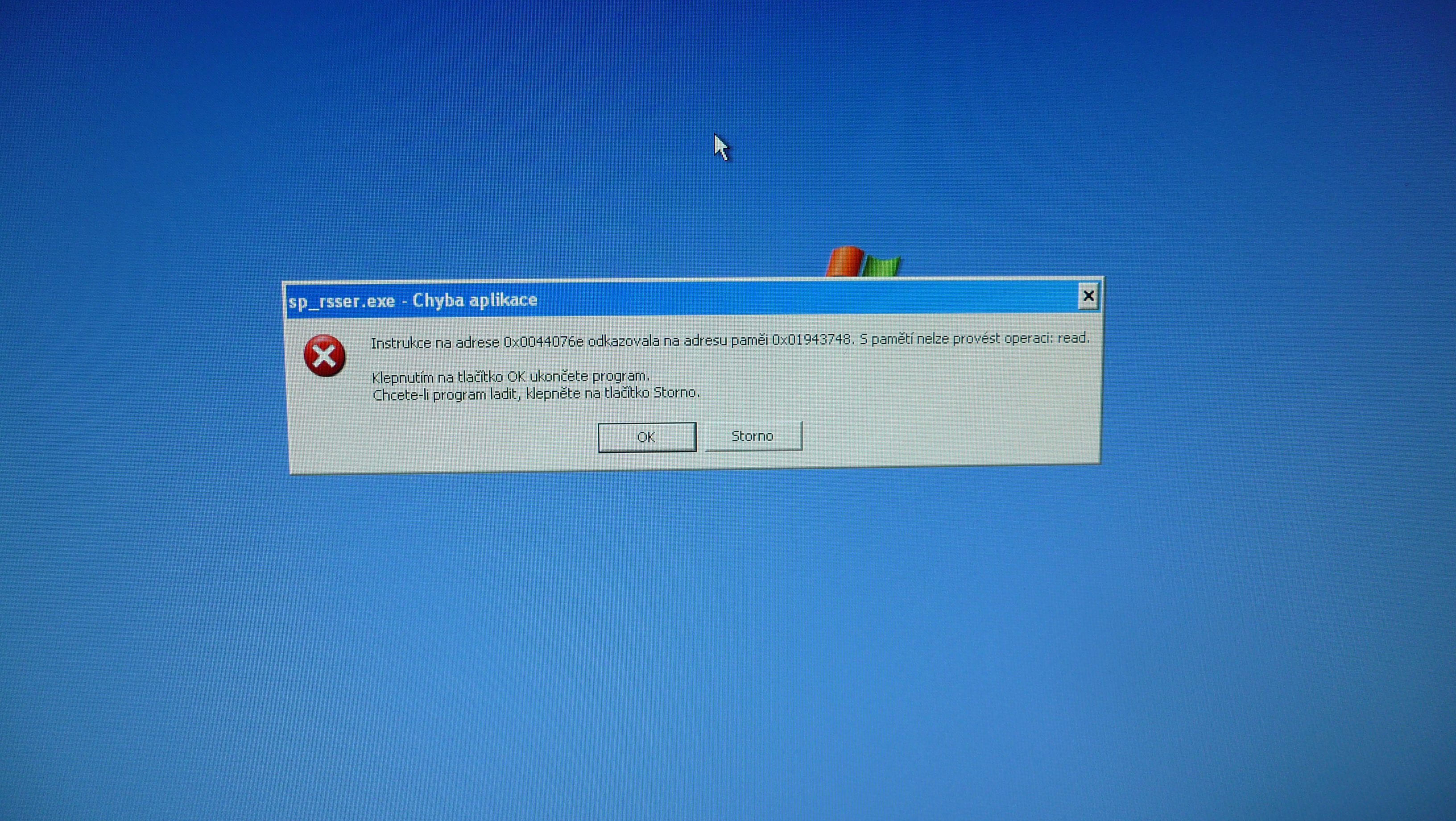

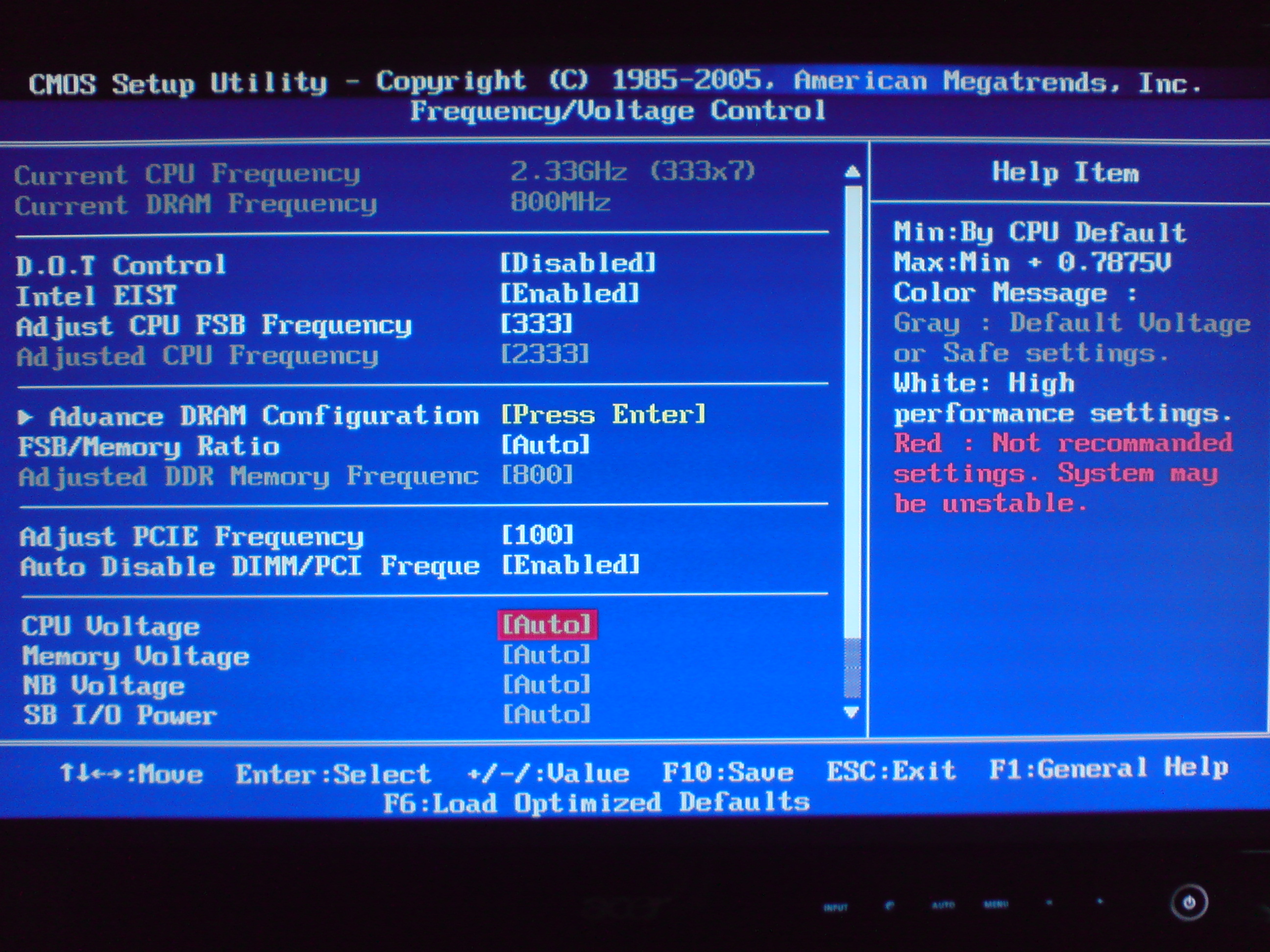

Zdar,prosím vás mám problém při vypínáni Pc.Občas se stane,že když vypínám Pc ukáže se hlášení...(viz foto) a vubec nevím co to znamená.Pc běží normálně ,není tam žádný problém.Přikládám i foto z Biosu,tam jsem našel červené písmo,ale opět nevím co to je a co s tím.Prosím o radu.Je to vážná věc nebo se nic neděje.Děkuji.
Máš spyware terminator?

Odinstalujte Spyware Terminator a pak dejte vědět, zda to dělá dál. //edit: zase pozdě!

Tak jsem už dříve odinstaloval Spyware Terminator ,čekal jsem a zatím to chybu nehlásí.Ještě počkám…

Červené písmo v biosu u žádné z hodnot nemáš, jen červený obdélník a to je kurzor. Ten červený text…

Moc vám děkuji,vyřešeno.Po odinstalování Spyware Terminatoru vše v pořádku a díky za rady. poslední
Ten červený text vpravo jsou jen vysvětlivky, kde píšou, že červené hodnoty se nedoporučují a mohou způsobit nestabilitu.
