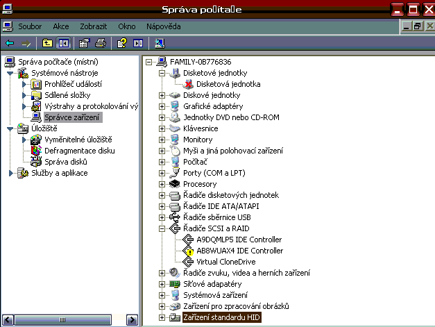

Předpokládám, že o nějaký virtuální řadič virtuální mechaniky (Daemon Tools?).

Ano to by mohlo být ono. Takže to nemám řešit když je to virtuální mechanika?

jestli tam máš daemona můžeš ho zkusit nainstalovat a odinstalovat ale už sem se to párkrát pokoušel…

Zkusil jsi to zarizeni odebrat? Pokud nema ovladace, stejne neni funkcni

Nějaká bezdrátová modrozubá myš by tam nebyla? Mě se to vyskytlo při bluetooth myšovi a marných poku…

To jste nikdy neslyšeli skratku HID (human interface device)??????????? Jedna se o myš nebo klavesni…

On se přece neptá na HID, nýbrž na zařízení s vykřičníkem. Tečko. [roll.gif]

Tečko. Těčko. Na začítku se hádali jestli je to demnon tak jsme jen věci uved na pravou miru :-D

Nepiš tady nesmysly. Žádné HID zařízení to není. Pokud chceš poradit, tak piš k věci, pokud nechceš,…

Co to tu, proboha, plantas? Ten IDE radic je bud pridavna (PCI) karta nebo virtualka. Odebrat, resta…

tazatel to má trochu zmateně, taky jsem nad obrazem váhal jestli se ptá na označený hid, nebo nejspí…

Je to ovládač virtualneho ide rozhrania pre virtuálnu mechaniku,ktoré vzniklo inštaláciou niektorého…

Děkuji, pokusím se s tím něco udělat

inu, protože tam zůstane viset jeho nízkoúrovňovej driver - daemoní je sptd.sys. Ten se ovšem nesmí…

Tak jsem to odinstaloval a je pryč poslední
