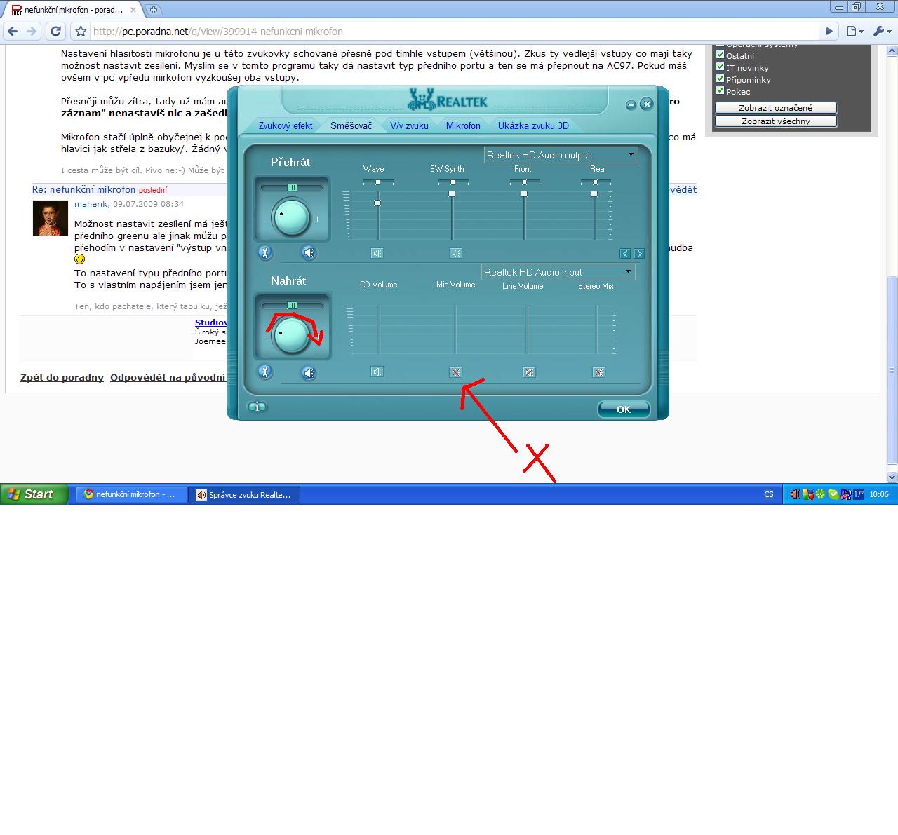

V ovládání záznamu jsou všechny posuvníky kromě hlavního zašedlé, lze je pouze ztlumit, což jsem udělal u všech kromě hlavního a mikrofonu. V outputu je kolem 20ti položek, je mezi nimi i zadní růžový vstup, u kterého jsem nastavil zesílení mikrofonu (boost) a jehož hlasitost příp. ztlumení mají na výše zmíněný šum vliv narozdíl od ovládání mikrofonu v ovládání záznamu. Odinstaloval jsem staré ovladače a nainstaloval nové, ale nepomohlo to.
Nastavení hlasitosti mikrofonu je u této zvukovky schované přesně pod tímhle vstupem (většinou). Zkus ty vedlejší vstupy co mají taky možnost nastavit zesílení. Myslím se v tomto programu taky dá nastavit typ předního portu a ten se má přepnout na AC97. Pokud máš ovšem v pc vpředu mirkofon vyzkoušej oba vstupy.
Přesněji můžu zítra, tady už mám audigy...Jinak vše se nastavuje v té realtek aplikaci, klasicky přes windows a "možnosti pro záznam" nenastavíš nic a zašedlé je normální.

Možnost nastavit zesílení má ještě front green in a front pink in, ani jeden z nich ale nereaguje, jako kdybych to nepřipojil. (Z předního greenu ale jinak můžu poslouchat hudbu - po zapojení sice žádná bublina nevyskočí, ale když přitom u zadního greenu přehodím v nastavení "výstup vnějšího zdroje" na "sluchátka" nebo naopak, začne fungovat přední green a jde z něj poslochat hudba :-)
To nastavení typu předního portu jsem nikde nenašel, vpředu mikrofon - čili front pink in - ten už jsem zkoušel.
To s vlastním napájením jsem jen někde vyčetl, že to pak funguje, ale nezkoušel jsem to.
To na to nemá žádný vliv (mikrofon u vstupu), ale když jsem zkoušel ten Skype, tak to na pár vteřin fungovalo, pak jsem ale pohnul kabelem a zas nic. Pak jsem si ale půjčil jinej mikrofon, úplně obyčejnej s peckama, a ten konečně funguje normálně. Takže asi ten headset co mám přeci jen není v pořádku. Při všelijakým nakrucování kabelu to prská, ale zvuk z mikrofonu nejde, tak si asi pořídím novej.
