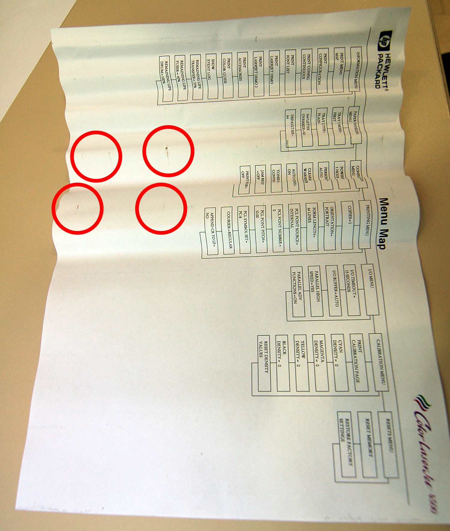

Tu je ten papier ako vyzera po vytiahnuti zozadu z tlaciarne. Zatial som nenasiel ziadne necistyoty…

No tohle se fakt udělá, až když se začne drbat o hřeben na fixaci. Ten toner je zapečený? Tzn, když…

Ked prejdem po papieri rukou tak toner ostane na svojom mieste, nerozmaze sa, kvalita tlace vyuzera…

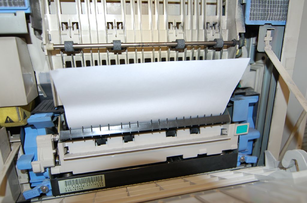

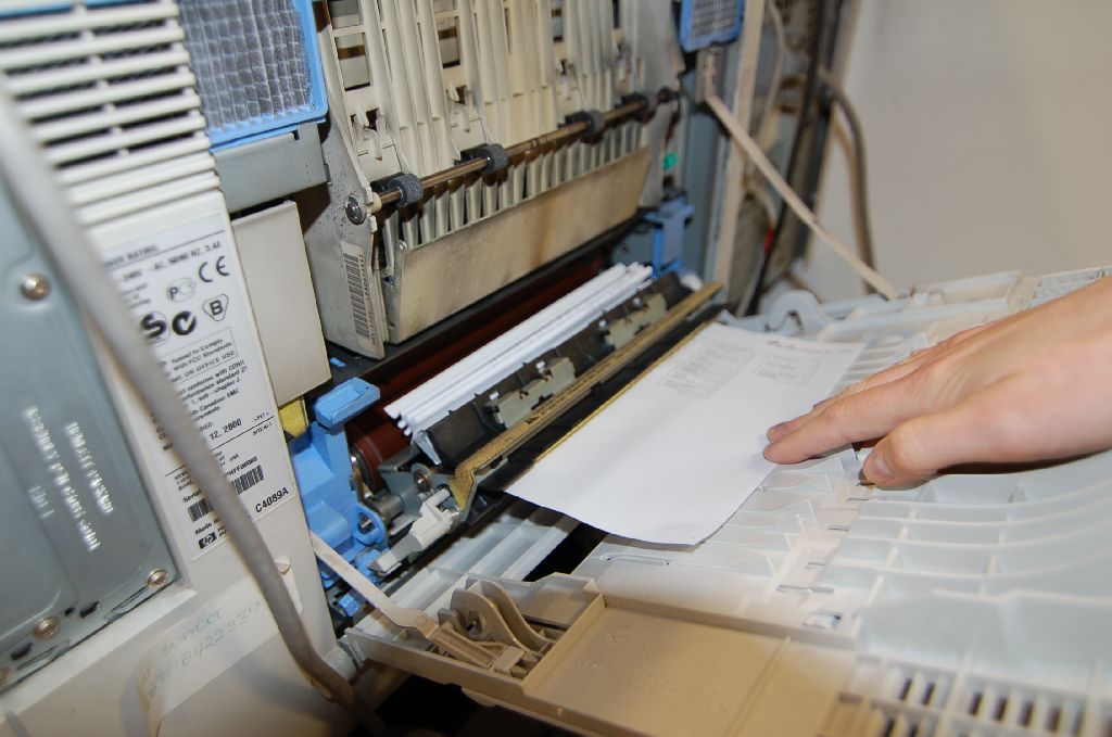

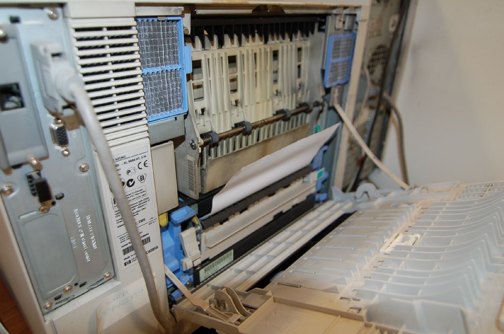

Posielam Fotky.

Ehm, nechci být nepříjemný, ale pokud jste skutečně napsal "Na hornej hrane papiera nie je ziadny od…

Tak to sa ospravedlnujem, cakal som poskodenie papiera z opacnej strany (tam kde je zrolovany do har…

Ne, on cestuje nahoru, takže horní (přední) hrana je právě tahle poškozená. Mimochodem, ta fixačka j…
Kurt 17.07.2009 15:08

Fuser som vybral, nic som nenasiel, ziadnu necistotu ci papier. Zato ale po uplnom vybrani zadnych d…

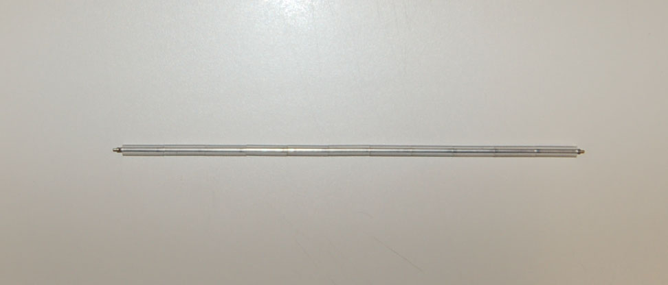

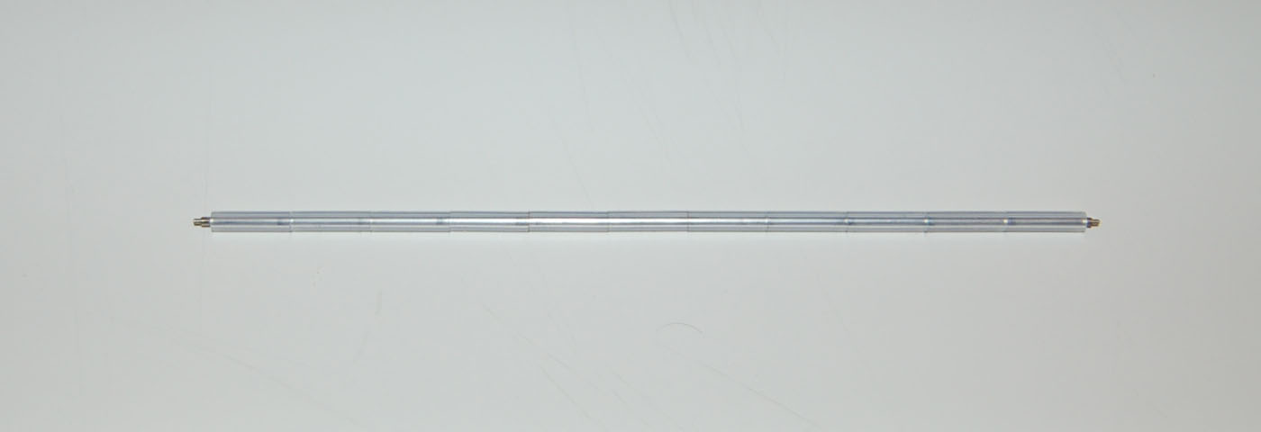

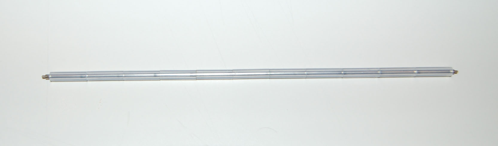

Tlaciaren tlaci! Nerozumiem tomu, kto by do nej mohol vlozit osku dlhu presne 201 mm. Obavam sa ze…

Ta osička má na koncích závity (pokud jsem dobře viděl) a to se u HP moc nevidí, obvykle používají t…
Kurt 18.07.2009 11:52
Kurt
Nie, zavity nema ziadne. Ma na sebe ale nieco ako rurky z umelej hmoty dlhe cca 1.8 cm (ma ich 11),… poslední

Můžu ještě vidět fotku zaseklého papíru před jeho vyndáním z tlačiarně? :-)

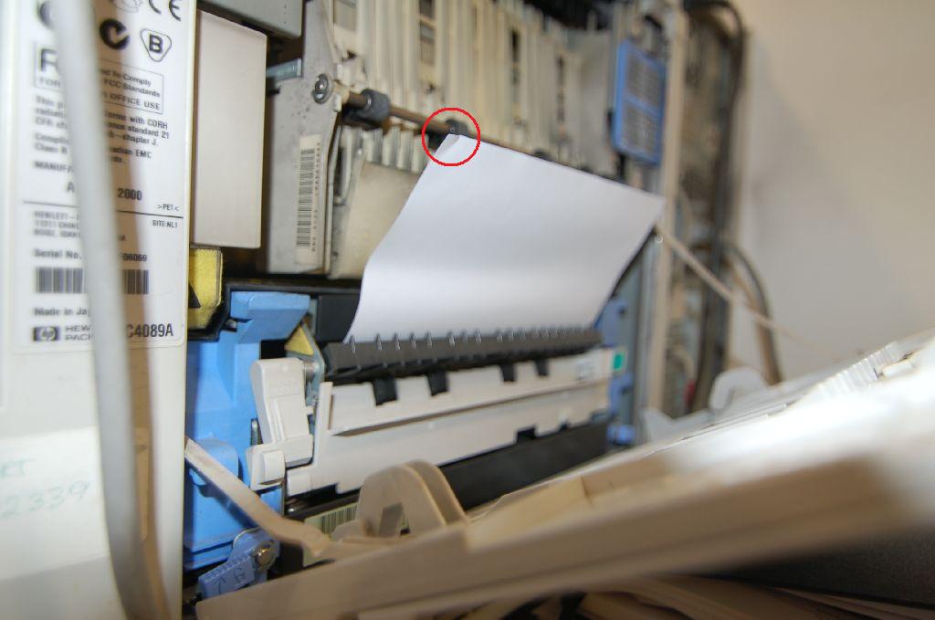

Ehm, nechci být nepříjemný, ale pokud jste skutečně napsal "Na hornej hrane papiera nie je ziadny odtlacok", a potom vložil fotky s evidentně poškozeným papírem, pak vám zdá se nerozumím. Pro případ, že nyní zase nerozumíte vy mně, přikládám přílohu se zvýrazněním onoho poškození.
To se prosím nestane samo, tam musí být nějaká překážka, na kterou ten papír narazí - proto nemůže dál. Například kousek uvíznutého papíru někde ve fixaci (ne, opravdu se nikdo nepřizná) nebo nějaká jiná překážka.
Ne, on cestuje nahoru, takže horní (přední) hrana je právě tahle poškozená. Mimochodem, ta fixačka jde vyndat bez šroubováku, stačí uvolnit ta dvířka, která máte otevřena - to uděláte tak, že z nich vysunete 2 pásky, které je drží po stranách. Potom spadnou níž a tím pádem je cesta volná - dole po stranách v tiskárně jsou dva plastové zámečky - na každé straně jeden. Jsou dobře vidět na té fotce, kterou jsem kroužkoval - je to ta modrá část úplně dole vlevo. Stejný je pochopitelně i dole vpravo. Otočte s nimi ve směru šipky, která je na nich namalovaná (je to směrem nahoru) a pak celou fixačku vysuňte tahem k sobě. Prohlédněte ji baterkou, zda tam opravdu nic neuvízlo.
Ta osička má na koncích závity (pokud jsem dobře viděl) a to se u HP moc nevidí, obvykle používají tzv. "segerovky". Navíc by kromě osičky musely být v tiskárně i další díly (zde např. matky, které tam tu osičku držely). A délka 201mm je při šířce A4 210mm taky hodně podezřelá.
