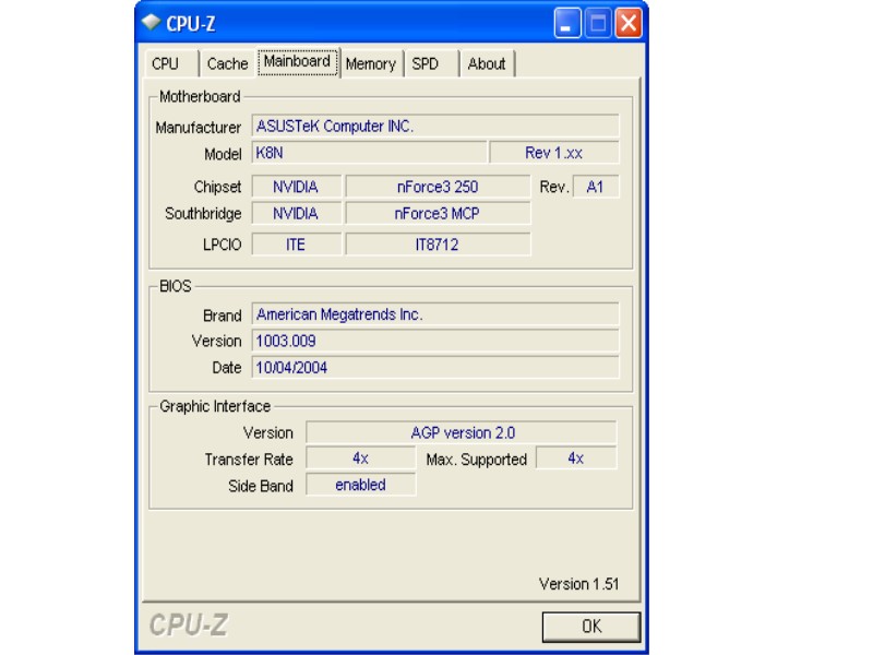

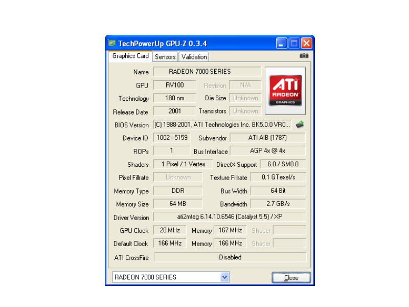

ted momantálně PC najede (je připojeny pouze ATA disk) a když není spuštěných hodně aplikací tak se na PC dá pracovat nebo surfovat ale jakmile pripojim SATA disk tak PC nenajede vůbec a když už tak to jen nekdy a to treba ayzpo 2 hodinach od zapnutí jinak kofigurace PC je
CPU: AMD Semporm 3000+ 1,8 GHz
základní deska: VIZ screen
Grafická karta: ATI Radeon 7000 series (VIZ. druhz screen)

A ten disk už fungoval v pohodě ? Nepřepls mu náhodou jumper na režim sata 2 (nevytáhls ho, nevypadl?) páč ta deska s nforce3 přiznejme si nic moc, problémy se sata II disky je proslulá až další verce nforce4:-)
Tak tam zkus ten jumper přidat /seženeš někde v pc obchodě/ a pokud to nepomůže tak se smiř s tím že hdd není pro tvoje pc vhodný. Musel bys koupit sata řadič, ideálně přímo sata 2 řadič. Se sata 1 řadiči mám různé zkušenosti, občas blbnou.
