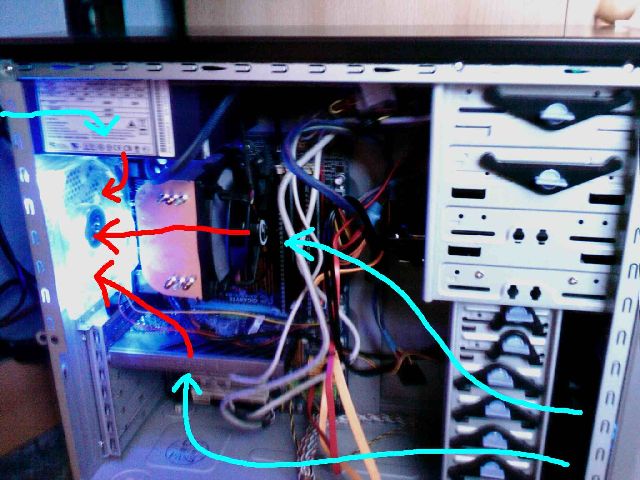

Pořeš to třeba takhle, jak to mám já (kabeláž no comment, já vím, někteří mi to zkritizujou, ale mě…

Omyl, vzduch jde zdrojem ven, nikoli dovnitr :-) ten vetrak ofukuje soucastky zdoje, opacnym smerem…

Pořeš to třeba takhle, jak to mám já (kabeláž no comment, já vím, někteří mi to zkritizujou, ale mě to vyhovuje, disk je mírně teplý, asi 35°C):
[http://pc.poradna.net/file/view/1585-10-image488e-  jpg]
Předpokládám, že máš disk v 3,5'' pozici, ne jako já v 5,25'' na silent blocích, aby nerozvibroval bednu, trochu ho to ofukuje, ale ne moc, možná dám na gumičky nebo nějak ještě jeden větrák vodorovně do 5,25'' pozice.
Omyl, vzduch jde zdrojem ven, nikoli dovnitr :-) ten vetrak ofukuje soucastky zdoje, opacnym smerem by bylo chlazeni droje mnohem horsi, k nekterym soucastkam by se vzduch vubec nedostal. Nehlede na to, ze bys nasaval teply vzduch vyfukovany z pocitace.
