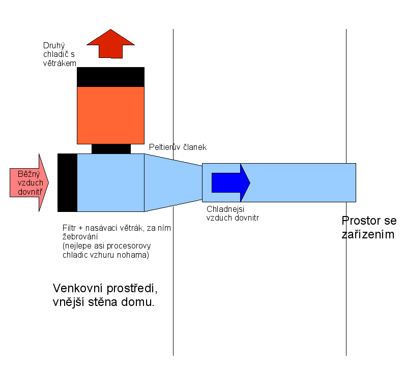

Ale privedl jsi me na myslenku: Vzduch nasavany z venku, honeny pres zebrovani, ktere by bylo chlaz…

Ty peltierovy clanky budou ale venku, nikoli vevnitr. Stejne jako by byla vnejsi jednotka klimatizac…

Predstavoval bych si to asi takhle: [http://pc.poradna.net/file/view/1596-chlazeni-png] Samozrejme d…

Huh, jestli jsem to dobre pochopil, tak peltierovy clanky spotrebuji presne tolik energie (presneji…
JR_Ewing 24.07.2009 16:25
JR_Ewing
Peltier je naprd to skor uz klimu alebo vykuchat staru chladnicku. Ja by som tam dal ale len dieru a…
