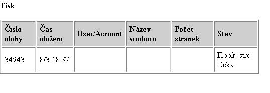

Hned jsem to našel, dal tisk a skončilo to takhle:
![[http://pc.poradna.net/file/view/1660-minolta-jpg]](/file/view/1660-minolta-jpg)
Tak nevím, co si o tom myslet.
Tím jsi vyloučil problém se sítí i s ovladačem.
Jen teď nevím, jestli je to dobrá nebo špatná zpráva.
Ano, teď je to jasné. Dobrá zpráva je, že máslo není na mé hlavě. Špatná zpráva je, že mě asi čeká dohadování s tím človíčkem, co jim tu mašinu chodí servisovat.
