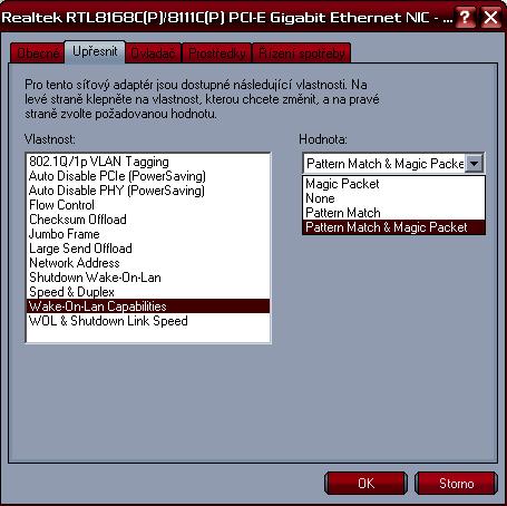

A ještě jsem nalezl toto nastavení u síťové karty co mám integrovanou na desce. Přiložil jsem obrázek, potřebuji jen vysvětlit jaký má vliv určité nastavení na vypnutí/zapnutí této vyfocené položky.Nastavení Shutdown Pc mám na Enable = zapnuto.Pokud někdo ví, budu moc rád.

Nechaj to tak jak to bolo, resp. nastav len Magic Packet. Nastavuje to ze na co ma sietovka reagovat, posielas tam magic packet tak staci nastavit to. Pattern je "vzorka" t.j. v tomto pripade to bude pouzivatelom zadefinovana sekvencia to ti netreba.
Magic packet a wake on LAN je len na zapinanie PC a nie na vypinanie (vypinat si to mozes z Win cez siet napojenim sa na vzdialenu plochu Win a prikaz shutdown apod)

P.S. inac to najdolezitejsie nastavenie moze tam byt na tej poslednej karte - "rizeni spotreby". Tak si to tam skontroluj.
