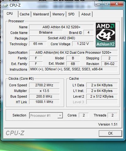

Dobrý den. Vím že už se tu tenhle problém několikrát řešil, ale stejně se zeptám. Mám problém z výše uvedeným procesorem a to s jeho teplotou. Mám odzkoušeno že to není přehřívání GPU ani chipset na desce, ale právě procesor.Oběvil se již před časem ,takže jsem už několikrát zkusil sundat (boxovaný) chladič, očistit plochy, nanést pastu a usadit, ale stále s tím samým výsledkem.Dokoupil jsem větráky do chase, ale taky nepomohlo. Nakonec jsem vypozoroval že tento problém nastane z 90% v případech kdy například hraji hru a na monitoru vyskočí nějaké okno s textem, nějaký titule či popisek nebo tabulka. Do té doby je vše v pořádku a hra běží jak má. Mám v biosu nastavený alarm na 80°c. Taky jsem zjistil že při přehřátí nebývá vytížení procesoru většinou ani na 90% (resp. 1core-cca 50%, 2core-80%-95%). Procesor není přetaktovávaný, a ventilátor jsem pro jistotu nastavil na plné otáčky již od 30°c.

Pokud se týká napětí je výrobcem udáváno 1,3 V. Já jsem v Biosu nastavil 1,25 V.
