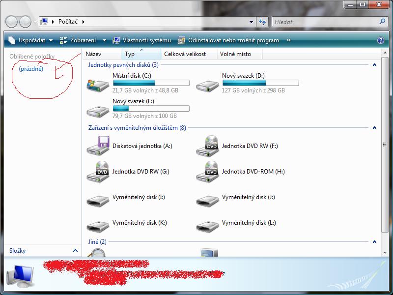

Potreboval bych poradit,jestli jde a jak dat spatky "oblibene polozky"(ktere se objevuji na leve strane okna)v pruzkumnikovi..
Dodal bych,ze zmizeli po smazani sipek u zastupcu..
OS je Vista Ultimate SP2 32bit.

To funguje,ale asi jsem to spatne napsal...Mam na mysli,kdyz otevru POCITAC,tak na leve strane jsem mel polozky DOKUMENTY,OBRAZKY,VEREJNY..atd...
