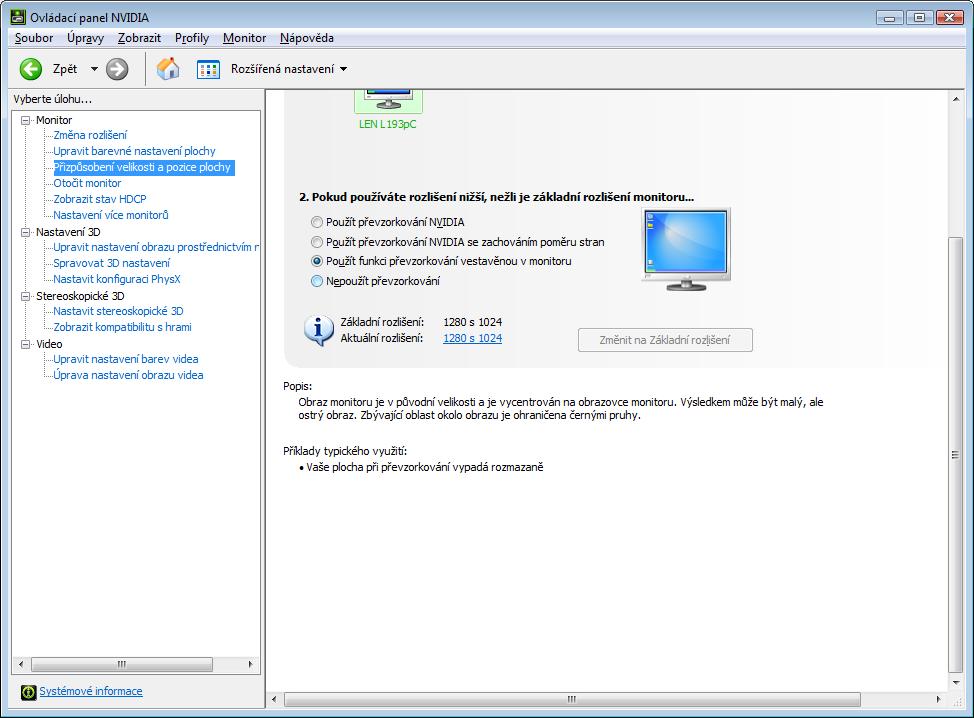

Bych řekl že je to toto:
![[http://pc.poradna.net/file/view/1743-obr-jpg]](/file/view/1743-obr-jpg)
jestli to tam nemáš stáhni nové ovladače z nvidia.com
To je ono, jen se použije ta volba o jedno výše, než je na obrázku.
Díky moc jsi mi pomohl:)
hmm tak ne :( mam nejnovejsi ovladac ale u prizpusobeni velikosti a pozice plochy mam jen jedno male okno kde muzu posunovat obraz jinak nic mam verzi 190.15
