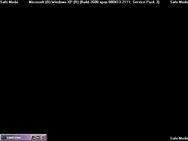

Ahojda, prosím o pomoc!!!! nejsem extra profík co se týče počítačů,takže vás prosím o co nejjednodušší popis jak mám docílit toho abych konečně po týdnu dokázala zapnout pc a internet..:))
chyba nastala najednou před pár dny - místo klasického zapnutí a načítání windows-mi naběhne něco ve stylu,(černá obrazovka,bílé písmo přes celou obrazovku) že byl pc minule špatně vypnutej a abych něco zkontrolovala a pak zapnula pc normálně..mám tam možnosti :
safe mode
safe mode with networking
safe mode with general prompt - když dám tyto možnosti tak se mi objeví černá obrazovka a nahoře je napsáno safe mode

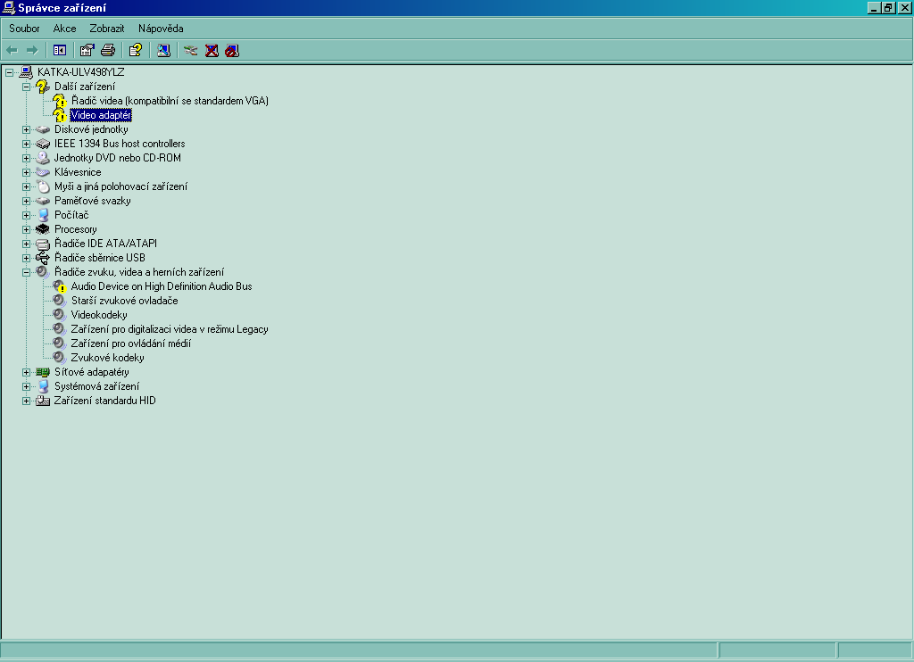

v ovládacích panelech - správce zařízení: máš nějaké žluté vykřičníky/otazníky? a nepiš jo/ne, ale…

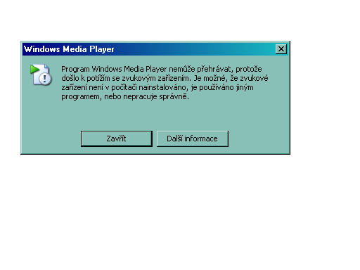

díky za snahu:))když chci pustit hudbu-tak se objeví hláška : Program Windows Media Player nemůže p…

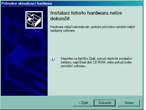

ještě k tomu safe mode with general prompt: vypadá takto, příkazový řádek je tady minimalizované okn…
lední brtník 28.08.2009 11:50
začnu psát zleva, už je to trochu nepoužitelné. start - spustit - C:\WINDOWS\system32\devmgmt.msc ro…
lední brtník 02.09.2009 17:24
snad ti to půjde otevřít...

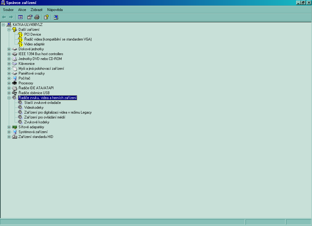

katka-zoufalá 02.09.2009 17:45
katka-zoufalá
Boze, cerko... Zkus to takhle a takto.
mif 02.09.2009 18:33
ukládat obrázky do wordu (a podobných office) je boží trest za blondýny. použij malování, to už léta…
lední brtník 02.09.2009 19:34
dobře,sory - tak sem to zkusila..a aspoň umím něco dalšího:) doufám,že teď už to je dobře:-D

http://pc.poradna.net/a/view/366229-ovladac-zaklad ni-desky chybí ti ovladač chipsetu základní desk…
lední brtník 05.09.2009 12:18

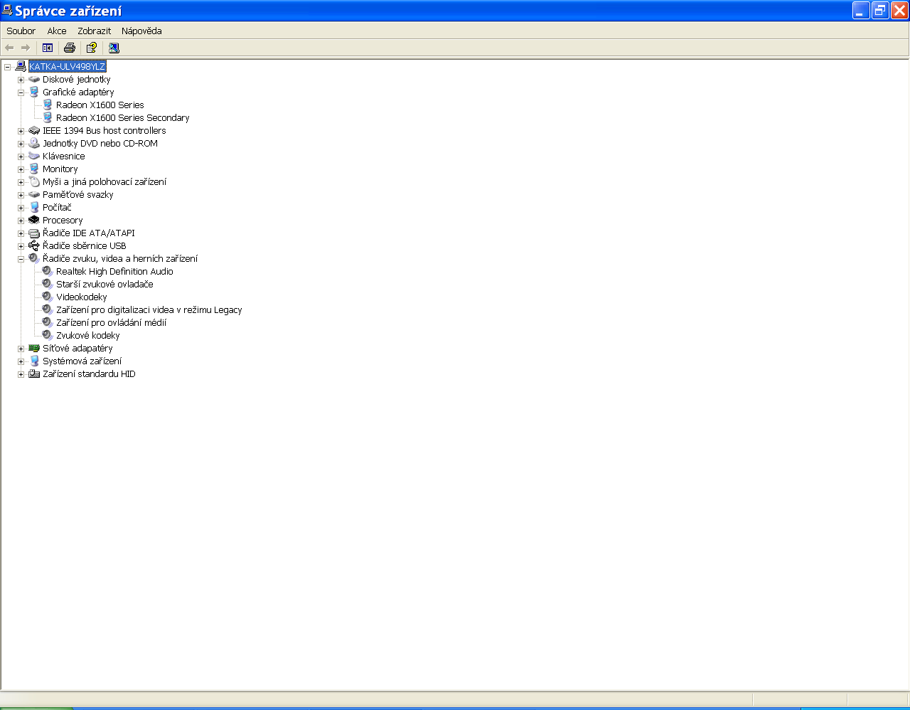

díky díky..už sem tam konečně našla můj model pc..všechno sem nainstalovala (krom ovladače grafiky-t…
katka-zoufalá 05.09.2009 13:41

pokud není grafická karta integrovaná v chipsetu základní desky, musíš zjistit její typ. - buď na fa…
lední brtník 05.09.2009 18:30
LEDNÍ BRTNÍKU : MOC DĚKUJU _ BEZ TEBE BYCH TO NIKDY NEDOKÁZALA!!!! Tak sem všechno odinstalovala a… poslední
katka-zoufalá 07.09.2009 13:57
v příkazovém řádku zadej příkaz
chkntfs /c c:
a restartuj, zkontroluje se disk.
pokud ti časem windows naběhnou, rozpomeň se cos instalovala nebo dělala naposled, že to spadlo.
Program Windows Media Player nemůže přehrávat, protože došlo k potížím se zvukovým zařízením. Je možné, že zvukové zařízení není v počítači nainstalováno, je používáno jiným programem, nebo nepracuje správně.
0xC00D11BA: Nelze přehrát soubor
Program Windows Media Player nemůže přehrát soubor, protože nastal problém se zvukovým zařízením, například se zvukovou kartou nebo se zvukovým kontrolérem.

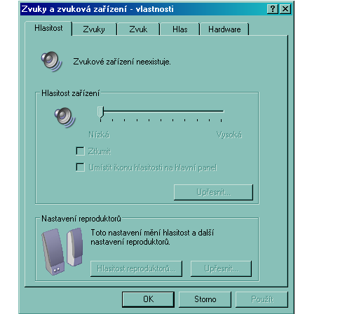

a v ovládacích panelech nemám správce zařízení,-jen nástroje pro správu a tam jsou složky:datové zdroje,místní zásady pro zabezpečení,prohlížeč událostí,správa počítače,služba component services,služby,výkon..tak nevím jesi myslíš tohle..tam žádné žluté vykřičníky nejsou..
rozklikni seznam "zvuková zařízení", alt+printscreen to sejmi do schránky
vlož ho někam na web nebo rovnou sem, snad bude jasno co chybí
pro legraci ještě spusť: C:\WINDOWS\system32\mmsys.cpl
zase alt+printscreen, zase obrázek nebo odkaz sem.
