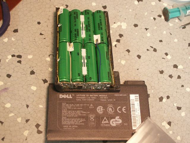

Tak to je zajímavé - taková baterie by měla jít repasovat i doma na koleně pomocí AA akumulátorů. Př…

Notebookova baterie NEJDE repasovat pomocou AA akumulatorov !!! Nech ta to ani nenapadne, ked nemas…

Jezisi nerepasuje sa to nejakymi AA-ckami z drogerie. Mali by to byt specialne clanky na vyssie prud… poslední

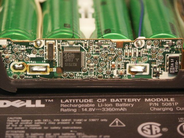

Fotka nemá měřítko. Ty články jsou mnohem větší, nežli AA. Schválně jsem tam dal detail na elektroni…

takové tam určitě nebudou :-) Sice bývají v drtivé většině válcové (pokud to není Li-Pol), ale rozhodně nejsou formátu AA. I pokud mají stejné rozměry, nemají "čudlík" na kladném pólu, ale nabodované vodiče - jedná se o průmyslové aku.
Jde. Delaji to "repaseri" a parkrat jsem to delal i ja. Nic nezhorelo, nevybuchlo, ba ani singularitu nevytvorilo. Proste nahrada vyhnilych NiMH za jine (kapacitou podobne) NiMH. Lithiovky jsem ovsem nikdy nemenil (kde je sehnat, ze...).
