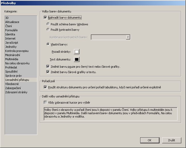

Aha, už chápu. No a nestačilo by to nastavit tady?
Díky moc, to je ono!
Pod "usnadněním" mě to fakt nenapadlo hledat...
Značím vyřešeno.
