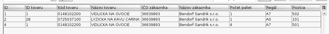

ak chces len vypisat celu tabulku napriklad takto (toto je robene v jave):
[img=/file/view/1864-screenshot1-png]http://pc.poradna.net/file/view/1864-screenshot1-p ng[/img]
tak potrebujes nejaky objekt typu table, ktory potrebuje nejaky SELECT
