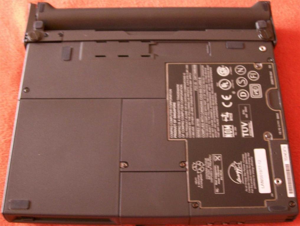

Potřebuju vědět jak oddělat touchpad. Vypadá to, že je jen zepředu vsunutý. Zkusil jsem ho vytáhnout a za použití menší síly se povytáhnul jen o trošku, a bylo vidět, že je připojen zepředu na nějaký konektor.
Šroubky nikde ani zespod nejsou.
Jedině že by to držela za nějakou oddělávací přihládku co je vlevo od něj.
Poradíte? Díky.

Jako že by v uživatelském manuálu byla demontáž touchpadu? V příručce k autu taky nebývá demontáž vo…

Ono to vypadá takto, vypadá to že to je dělané na uživatelskou výměnu. A baterie je na straně opačné…

A ten postup, který jsem vám psal, nefunguje?

Já myslel, že máte na mysli jiný model - ta baterka a bohužel nevím co to je dualbay. Takže moc jsem…

Baterka se vyndává kvůli vybití obvodů. Fén taky nerozebíráte se šňůrou v zásuvce. DualBay je ta dis…

To z boku to bude asi přihrádka pro HDD. Jinak skutečně u disketovky je nějaký čudlík, ale moc to ne…

Jako že by v uživatelském manuálu byla demontáž touchpadu? V příručce k autu taky nebývá demontáž volantu. ;-)
Touchpad se vyloví tak: 1. vyrvat baterku, 2. vyrvat DualBay, 3. zamáčknout zobáček, původně skrytý pod DualBay, 4. vysunout Touchpad.
