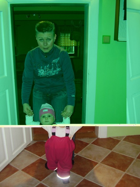

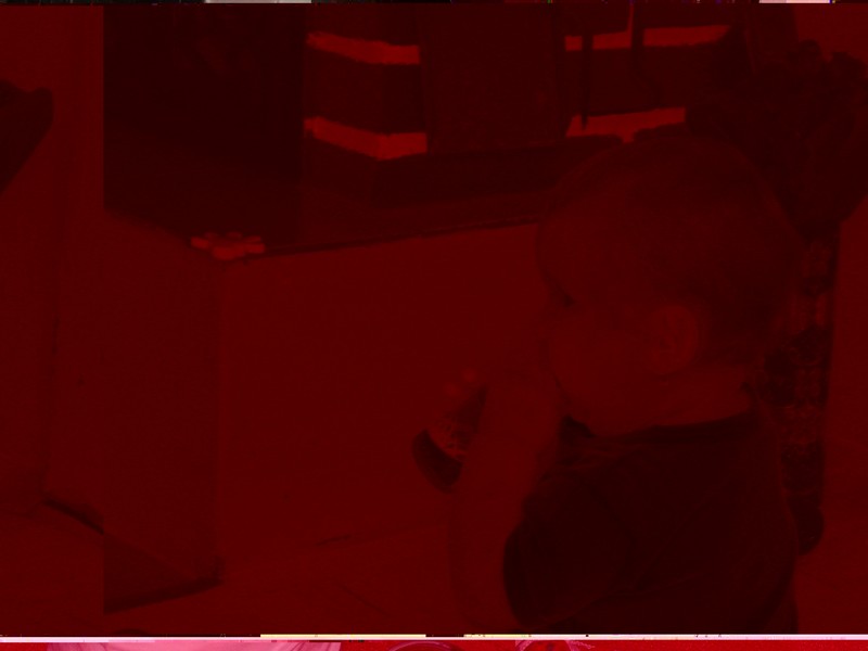

Zdravím.Prosím,co jsem udělala špatně?Přesunula jsem si fotky na novou flešku,ale na flešce se mi načetly z 90% totálně vymrvený fotky.nebo ikona.Na dotaz u prodejce,mi bylo řečeno,že jsem měla flešku zformátovat.tedy jsem to udělala,šoupla na ní nějaké obrázky,vše bylo O.K.Ale když jsem jí podruhé zasunula do počítače,už se načetly obrázky opět v tom stejném stavu.Fotky ukládám v rozlišení 3072 x 2304.Vsadim se,že jsem zase něco po.....Díky za radu,pěkný den

Este jedna vec - fotky su domrvene aj ked ich otvoris v plnej velkosti v nejakom prehliadacom programe na fotky? Alebo su domrvene len nahlady v tento pocitac? (lebo to co mas pripojene k dotazu nie su 3072 x 2304 ale omnoho mensie)
P.S. ked nepomoze ani to bezpecne odeberat tak reklamovat - potom je pravdepodobne ze je flash vadna.
jsou domrvené ať se na ně dívám v jakémkoliv prohlížeči.Skoušela jsem i jinou fleš,tam je to vpohodě.Napadlo mně,ta fleška má víčko s magnetem
