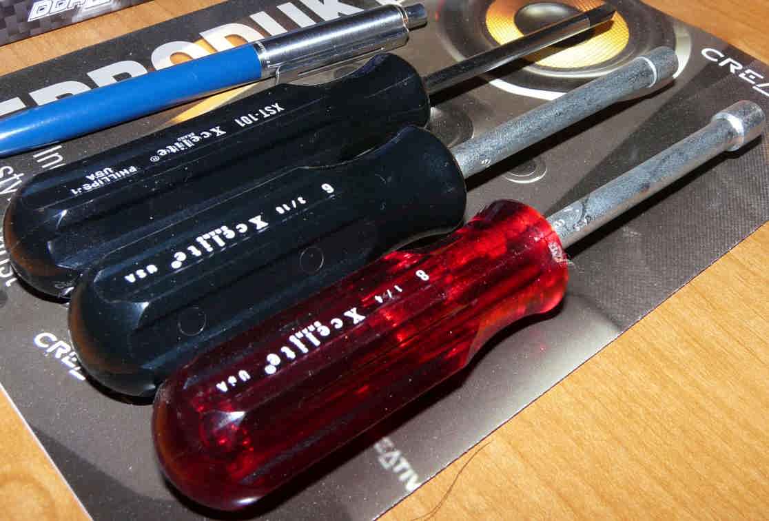

Phillips 1.
Když to budeš dělat častěji, možná využiješ nástrčkové klíče, ale drtivá většina šroubků má křížovou hlavu.
